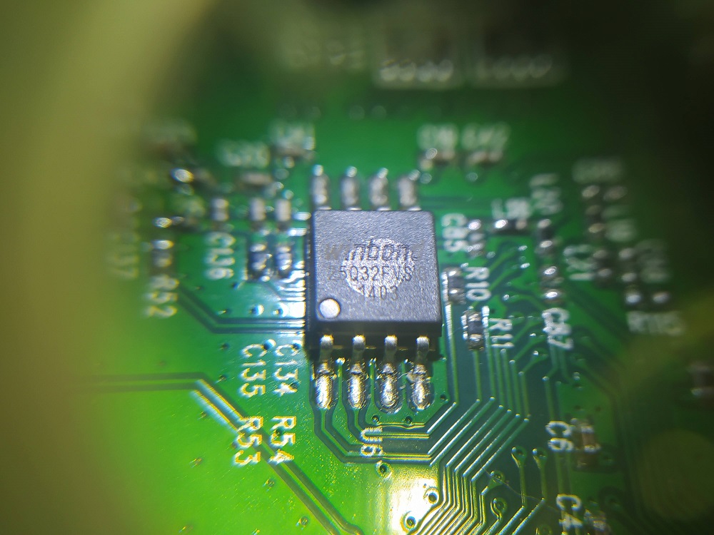

Всем доброго времени суток!
В общем, весь вопрос - в топике. Есть IP-телефон D-Link DPH-150S с сабжевой флешкой, после скачка напряжения ушел в "белый экран", т.е. слетела прошивка. Нужно реанимировать, нашел дамп, и вот, думаю, чем шить.
Возьмет - не возьмет? есть в хозяйстве пока только такой программатор, 866-го пока нет.
  IMG_20220916_123100.jpg  196.13 КБ  Скачано: 418 раз(а)

miroshni.cs, возмет, я шил. Да и в списке есть 25Q32...

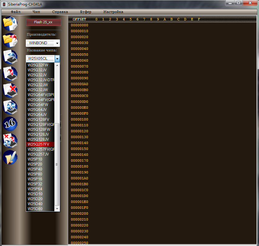

miroshni.cs, конечно возьмёт, а чего бы ему эту флэш не прошить?! Я понимаю встал бы вопрос по поводу 128 или 256 или на крайняк 257 флэши! И да, с чего ты взял что белый экран из за прошивки? Может стаб на матрице вылетел или вообще проц?!

Шьет .
FreddikMerfi, А где ты видел 257-ю?
FreddikMerfi

Сообщение #5 От 17/09/2022 17:55 цитата
leniin49, у себя в проге, хотя сам в реале её не встречал. Сам в шоке!

Сталкивался с тем, что W25Q32FVSIG не стиралась, не перепрошивалась ни CH341A, ни EZP2010. Даже думал, что они "одноразовые", пока не купил ENTT. Этот "вскрывает" их как орехи. Выходил из положения с помощью W25Q32BVSIG, но один раз телевизор далее показа заставки работать не захотел...
