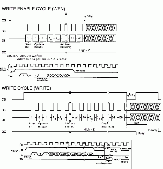

Мужики кто сталкивался с проблемой. Мой Pony Prog не хочет писать память 93С46. Читать читает. Другие памяти шьёт. В чём прикол? замешательство

Так и пишите, что не просто 93с46, а именно КМ93С46. Есть отличия, смотрите даташит.

evgyr, есть схемка под PONY для данного типа памяти

Santei, отличия на программном уровне, так что схемкой тут боюсь не поможешь. улыбка

Именно для 93с46 ,а не КМ93С46. подмигивание

Интересно, а пони в каком режиме с ними общается, в х8 или х16, если х16 - то всё одинаково.
Сегодня примерно такаяже проблема у Игоря приключилась, только с C45LF и другой программой, одни FFчитались, правда опыты с ней привели к несовсем хорошим последствиям... недовольство, огорчение

.....Одинаково кроме одного первого клока голливудская улыбка
Read
  FM93c46+KM93C46_wr.gif  36.8 КБ  Скачано: 5653 раз(а)
