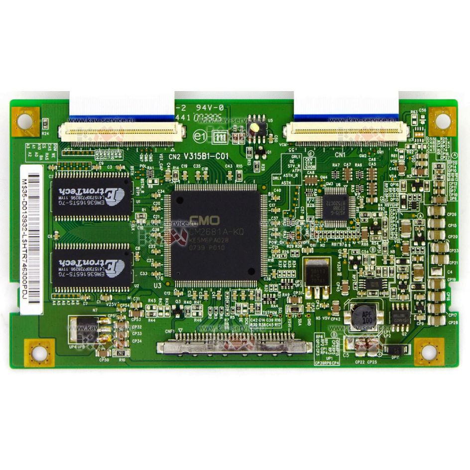

Куплю Т-CON V315B1-C01 на TV Samsung LE32R81B
  V315B1-C01--11-1600x1600.jpg  169.32 КБ  Скачано: 222 раз(а)

свой не отремонтировать? там кроме AS15-G (негатив) и AT1380AP вместе с полевиком Q2 и дросселем (нет 13.5 вольт на DP11, а примерно по 5 В на обоих выводах). если не предложат территориально ближе к Вам - тогда обращайтесь. есть несколько штук, но если честно берегу для себя.
ДОБАВЛЕНО 26/07/2018 13:12
да и еще - часто сдувают и перепутывают местами резисторы
