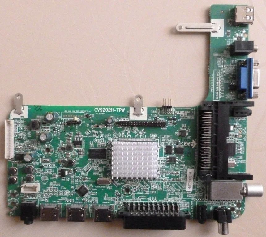

Модель TV: AKAI-LEA-39J29P
main : CV9202H-TPW
panel: HF390BGA-C1
Куплю майн CV9202H-TPW.
  main-cv9202h-tpw.jpg  117.33 КБ  Скачано: 273 раз(а)

Можно спросить а что с ним случилось со старой платой

При включении красный светодиод гаснет, включается подсветка, без изображения, на несколько секунд. Потоп тв выключается и так по кругу. БП проверен-напруги в норме, все напряжения на майне также имеются. Прошивал прошивками с разных ресурсов на новую SPI. Разбираться дальше нет времени, клиент торопит.

Ёмкости проверял на утечки, были случаи когда с десяток конденсаторов заменишь и о чудо аппарат ожил
ДОБАВЛЕНО 11/08/2020 09:22
В схеме лучше не мерить а выпаивать так как наводки и погрешности большие

Кондентсаторы проверены заменой на новые. Причем сразу же.
