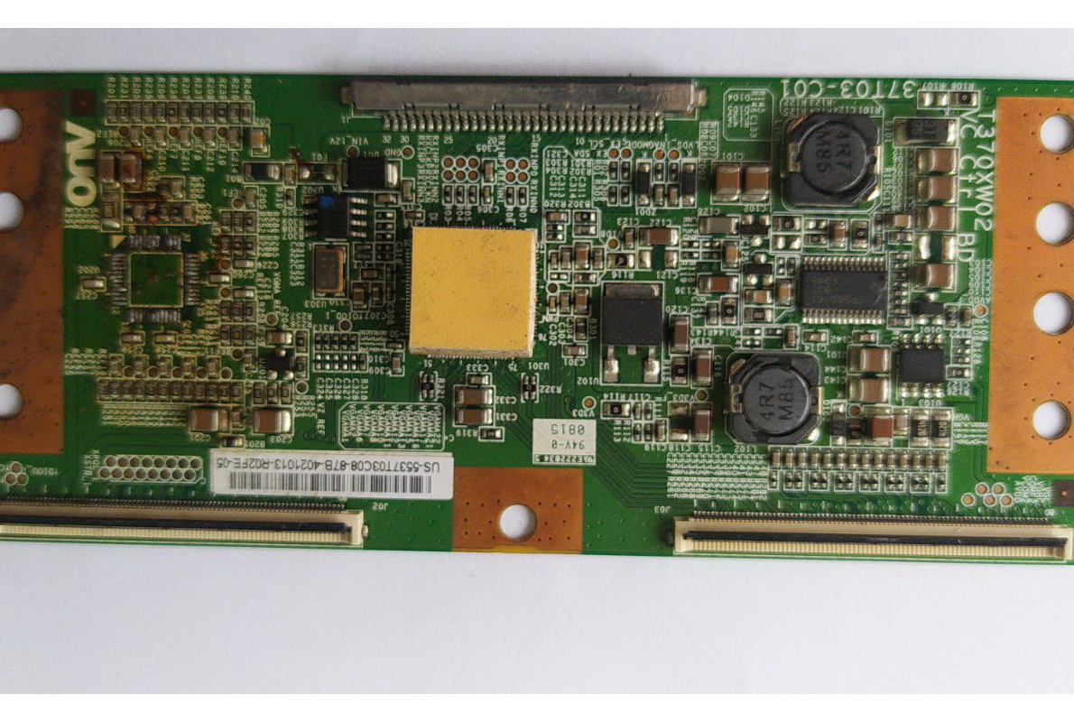

куплю t-cone T-CON T370HW02 для ЖК ТВ samsung LE37A430T , нахожусь в Белгороде

жалко платки... Я смазываю паяльником обычным припоем ноги мсх и снизу феном на 380 через 30сек уже "шевелится". 37T03-C01 более распространенное его имя. кстати, посмотрите там обычно дорожки отлетают те, что пустые незадействованные (и возможно он еще подъемный). к сожалению этот и несколько других тэконов только на обмен продаю. удачи...
