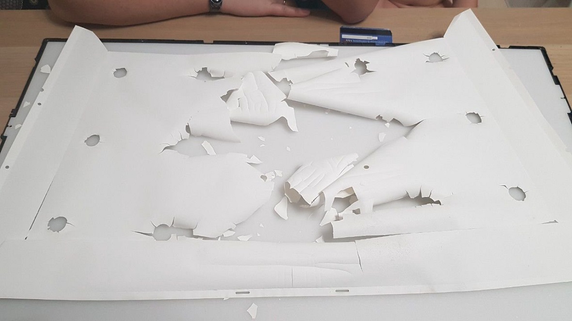

Отражатель для матрицы JHD315GH-E52
Alix02
Сообщения: 8
Сообщение #1 От 06/12/2021 12:48 цитата
Куплю б/у отражатель с битой матрицы. Можно корыто целиком, без подсветки.
тв Supra STV-LC32ST880WL
город Томск
  111.jpg  128.47 КБ  Скачано: 235 раз(а)

Андрей2587
Сообщения: 243
Сообщение #13 От 06/12/2021 20:56 цитата
Alix02, видать болячка этот отражатель, сам не так давно искал, в итоге сам вырезал из 49" самсунговского и все ок
Solovei4ik
Сообщения: 229
Solovei4ik
Сообщение #14 От 06/12/2021 23:32 цитата
люди корыто белой краской красили, получалось вполне сносно, хотя не идеально, но для такого дешмана вполне.
Alix02
Сообщения: 8
Сообщение #15 От 07/12/2021 05:07 цитата
Tipelo, Жил, а это имеет отношение к запросу ?
ДОБАВЛЕНО 07/12/2021 06:10
Андрей2587, Похоже на то. Нашёл на разборе такой телик. Продавец стал разбирать а оказалось то же самое и у него
ДОБАВЛЕНО 07/12/2021 06:11
Solovei4ik, Спасибо за совет.
