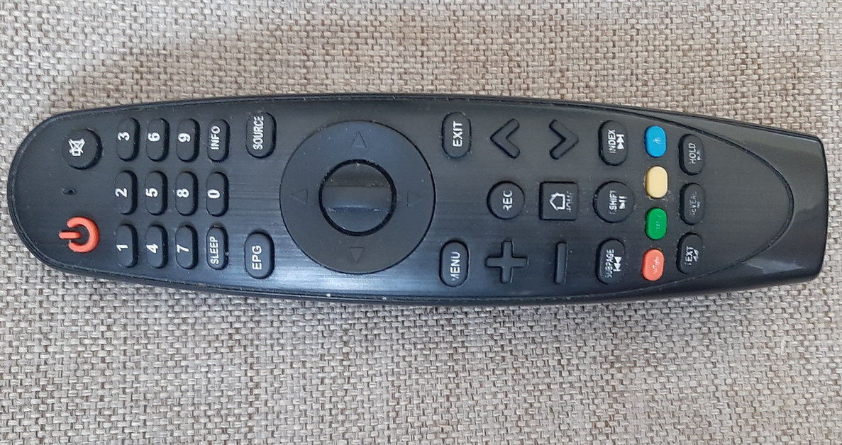

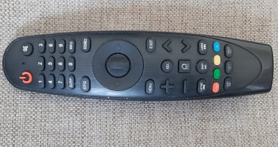

возможно кто поделиться дампом для RU45S00
изначально висел на заставке , прошил дампом от RU42S00, тв заработал но перестал работать с от родного пульта,
с самсунговским пультом работает без проблем.
