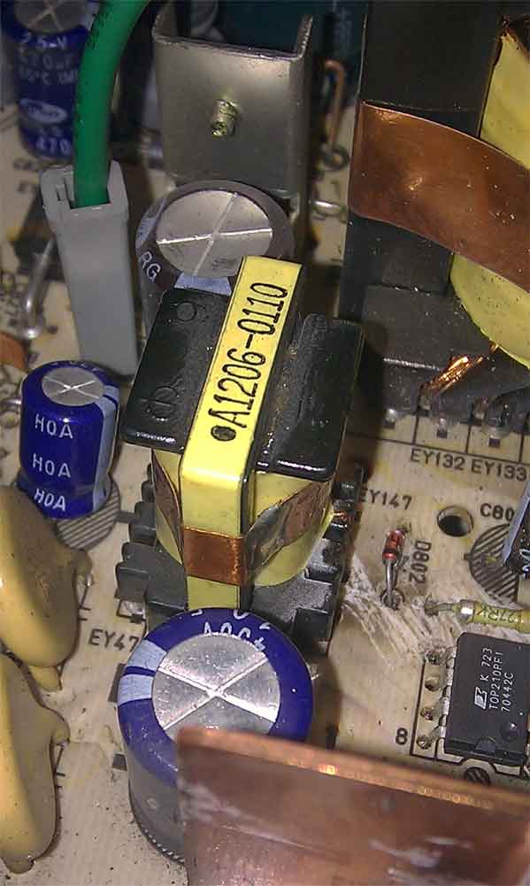

Куплю ТПИ А1206-0110 Chassis SCT52A
Сибиряк
Сообщения: 410
Сибиряк
Сообщение #1 От 17/09/2013 13:28 цитата
ТПИ А1206-0110 - питание дежурки. Телевизор Samsung CS-721APTR шасси SCT52A.
  иип.jpg  43.78 КБ  Скачано: 268 раз(а)

Сибиряк, воткни БП от ДВД.

Борис Горбунков, Да что то я уже просто трансик подобрал. Смотал под 6,5В... В нагрузке этого питателя релюшка. От ДВД может и не протянуть долго. Да и просто трансик места меньше займет.

Сибиряк, на дежурку можно транс 50гц повесить +5в кренка, сам много раз делал и в ТВ и в комповых БП.
