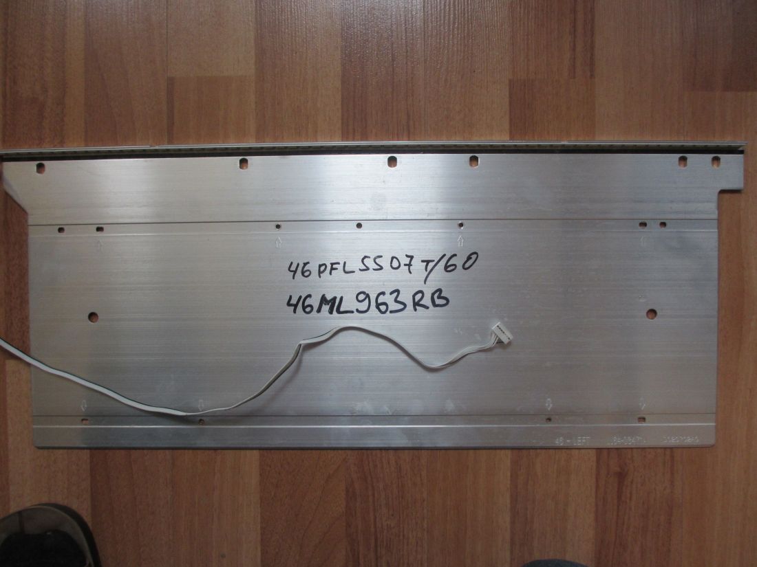

Tohiba 46ML963RB
Нет изображения или изображение появляется на несколько секунд и пропадает. Мерцает экран при попытке включить. Звук при этом есть и каналы переключаются. Неисправна матрица, светодиодная линейка. При подобной поломке также может выйти из строя лед драйвер(LED Draive SSL460_3E1B Rev:0.1 поменяли на исправный)
  IMG_1918.JPG  94.57 КБ  Скачано: 519 раз(а)
