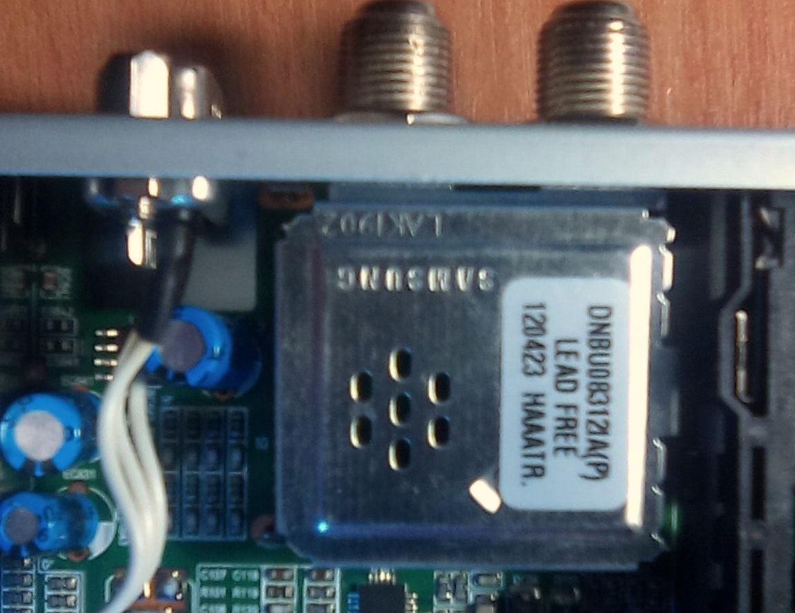

Нужен тюнер (HALF-NIM) dnbu08312ia(p) производство Samsung новый или б/у или аналог для OPENBOX S4 PRO+. Возможно стоит в следующих моделях OPENTECH OHS1740V, OCTAGON 918QSE+, SKYWAY nano2. Собран на STV6110a. Доставка в Сочи почтой.

Надо проверить рядом на основной плате диоды C105-107
ДОБАВЛЕНО Сентябрь 16 2015
Т.е. D104 - D107
nimb15
Сообщение #3 От 17/09/2015 15:46 цитата
D105 заменен, был пробит, 13/18 v есть и переключается.
nimb15

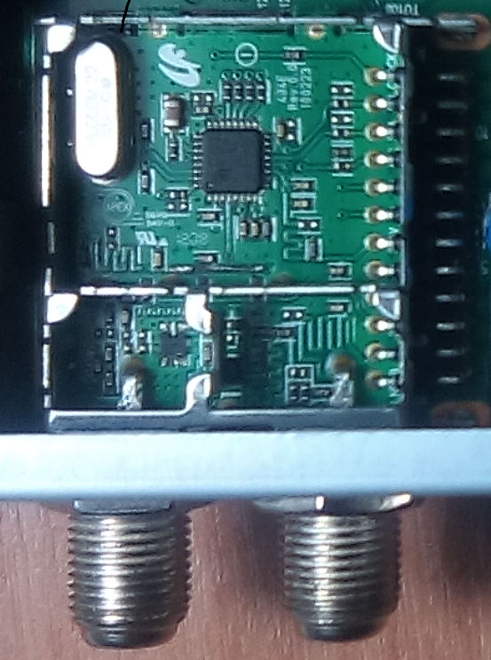

Сообщение #4 От 03/10/2015 19:37 цитата
Запрос снимается. Восстановил спаленые дороги на обоих сторонах тюнера, всё заработало.
