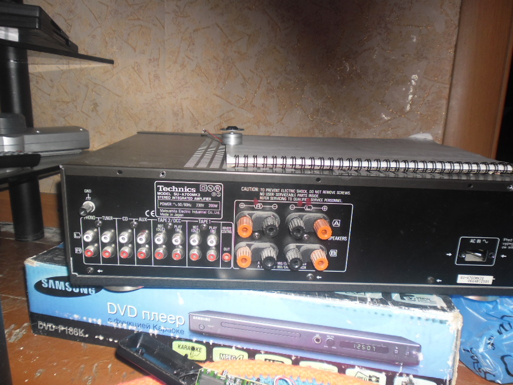

после перепада сгорела первичка трансформатора technics su-a700mk2
 Размер файла:  283.87 КБ
 Просмотрено:  716 раз(а)
 Размер файла:  202.27 КБ
 Просмотрено:  324 раз(а)

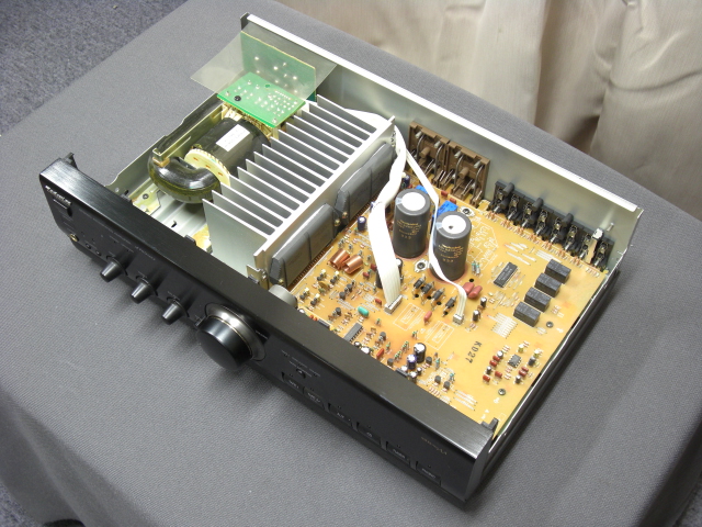

victor1981, А не проще было написать его маркировку. Да и термик на первичке стоит.
victor1981
Сообщения: 95
Сообщение #3 От 24/11/2015 09:49 цитата
трансформатора нету, клиент отдал кому то на перемотку, да и термо предохранитель остался живой, в нём межвитковое.
ДядяЮра
Сообщения: 4168
Сообщение #4 От 24/11/2015 10:22 цитата
Парт.номера
RTP7K5B005-W для (EB)
RTP7K5E009-W для (E,EG,EO)
Кусок схемы скинул на мыло.
