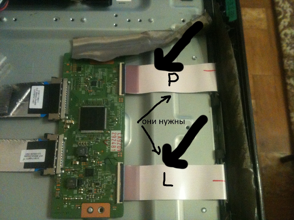

2 шлейфа на матрицу нижние 32PFL6008T/60
меняю местами работает!!но пол экрана слегка негатив,ставлю на место,уже не половинит работает норм но уходит в полосы вертикаль

по сути нужен правый, левая половина фонит
ДОБАВЛЕНО 28/06/2016 21:13
я конечно не думаю что они левые,правые,я думаю они одинаковые просто один проблемный

измерь длину и ширину , и количество пинов , скорее всего у меня есть
locki
Сообщения: 130
locki
Сообщение #7 От 29/06/2016 07:44 цитата
2,5см ширина, длинна 8,8см, пин 51

locki писал:
Думать не стоит- поменяйте местами шлейфы и все станет на свои места.Скорее всего залита матрица.
Шлейфы в достаточном количестве в наличии.

все решил всем спс !!! в КАРЗИНУ!!!!
