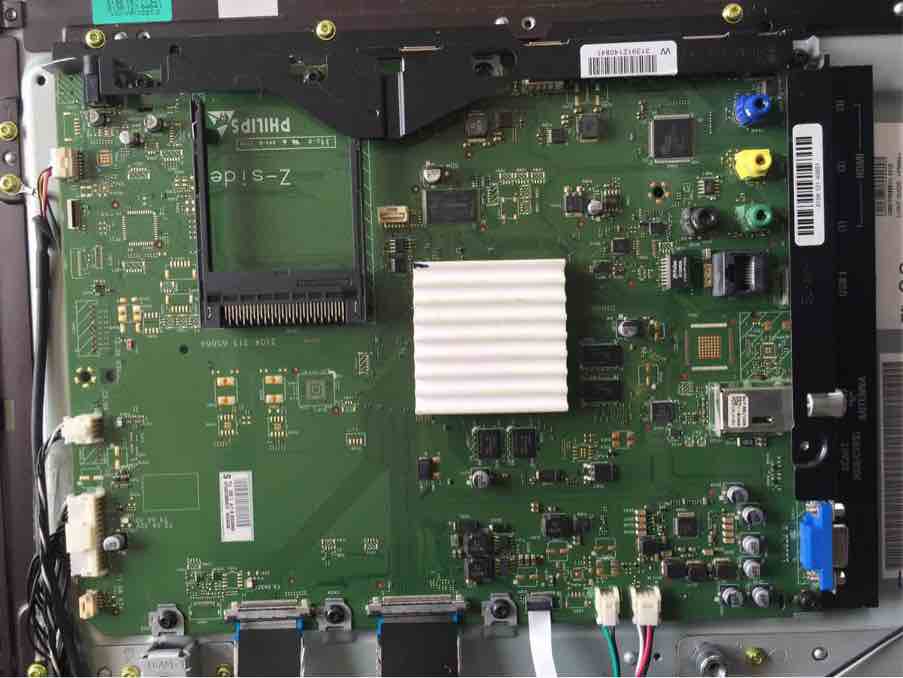

MAIN - MST182VGV6.0-A: processor MSI6E182VG-LF-Z1; 25Q32; TDA7491LP; tun-CDT-3SP512-36; PS331 A1.
invernor LKP-CB022;
БП LK-PI320206B-24;
Panel - V315HL1A05-1
Поступил телик SATURN TV LCD 325 - не включается, ни на что не реагирует, св.диод красным горит, т.е в ДЖ режиме .., с БП выходит 5 и 12в.в. .. без пульсаций! Поменял и перепрошил флешь, проверил напруги на всех DC ..(3,3v, 1.8v, 2.5v) без пульсаций, не греются... на кнопках 3,3в .. нормально, .. реагируют на нажатие .. иногда ап-ат включается, показывает минуты 3 .. и зависает, картинка полосит, как будто проблемы с панелью (что с ней, что без не .. одинаково), проц сильно греется! прогревал станцией, не помогло... . Жаль, что не получилось поднять ... .
freid
Сообщения: 1327
.. заметил одно не понятное проявление .. когда ап-ат не вкл., подсветка не зажигается, но сигнал на включение приходит - 3,3в.! .. не понятно ... отключ. провод ... подал 5в. .. подсветка зажглась, но не ярко .. и панель работала в автономе!!! переключались поля!!! точки, квадраты, полосы .. не встречал такого .. почему так? |
freid
Сообщения: 1327
.. видать .. не светит отремонтить аппаратец, а жаль ... |
