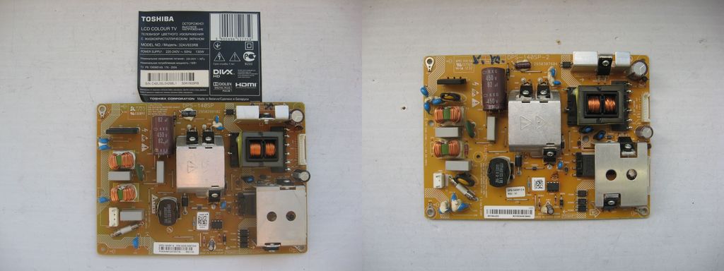

Сообщение #11 От 06/01/2019 12:29 цитата
vovar писал:
Хрень! Правильно Docktor сказал, эти блоки полные аналоги.
Вроде давно уже торгуешь ...
Ты серьёзно не знаешь про разъёмы? Вот фотки DSP-140SP и DSP-140SP-2, обрати внимание на разъём P201, у одного 10 контактов, у другого 12, и кроме того шаг контактов разный!
  dsp.jpg  61.12 КБ  Скачано: 235 раз(а)

Сообщение #13 От 06/01/2019 13:03 цитата
Комзараков Владимир, Дискуссия об аналогах!
Вот так нагляднее.

Сообщение #14 От 06/01/2019 14:35 цитата
may, DSP-140SP-2 ни разу не попадался. Про него не знаю. А те что Docktor, писал эти аналоги.

Сообщение #15 От 07/01/2019 16:11 цитата
vovar, у меня по своей базе DPS-140SP-2A стоит в Sharp LC32LE144.
