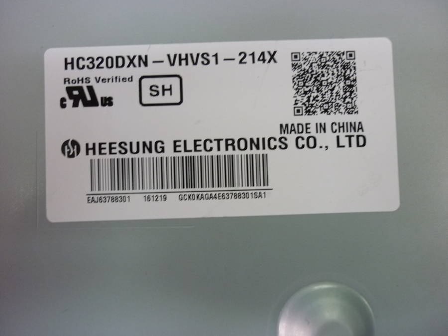

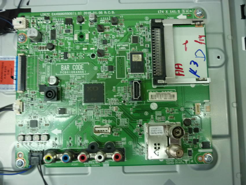

Нужен майн EAX66805906(1.0) шасси LD67C для LG 32LH510U, панель HC320DXN-VHVS1-214X/ Также вроде подходит от LG 32LH513U-ZE. Пересыл в Архангельскую обл.

dr.lodigin, что с родной платой? Если не гроза, то там в 90% случаев дохнет драйвер подсветки (верхний левый угол платы на фото).

Аппарат грозовой, сдох драйвер подсветки , в нем DC/DC - 12V и утянул за собой проц. Ставил 7812 - не помогло, садит и жутко греется.

Решено.
