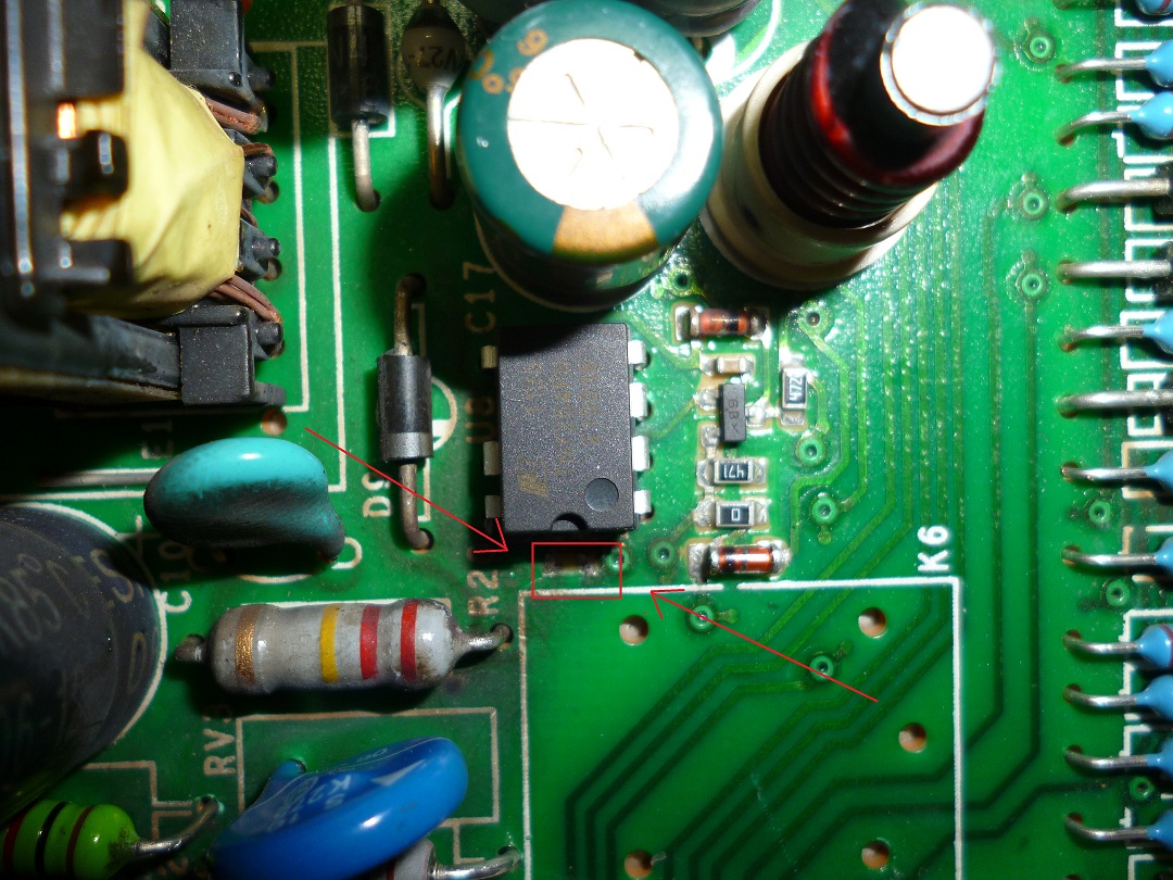

Indesit WISL 82(CSI) сгорел модуль, опознать элемент
Александр110685
Сообщения: 11
Сообщение #1 От 25/02/2012 10:21 цитата
Indesit WISL 82(CSI) s\n611280093*24353380900
от перепада подгорел модуль, все заменено, остался один "кондер"??? (я думаю, что там кондер) в цепи пиания микросхемы TVY264PN, помогите опознать элемент на фото
Помогите опознать
 Размер файла:  348.78 КБ
 Просмотрено:  541 раз(а)

Александр110685, Если всё починил, то и так работать будет, можно скачать даташит на этот ШИМ

mas-ter писал:
Ты в этом уверен? сам то пробовал без кондёра бяка
Сообщение #4 От 25/02/2012 14:53 цитата
Александр110685, 100 nF.

Сообщение #5 От 25/02/2012 20:38 цитата
спасибо большое голливудская улыбка
ДОБАВЛЕНО 25/02/2012 21:41
буду пробовать

юс, А ты подумай почему я так написал, бывают ответы с подвохом, чтобы заставить подумать..........
P.S. Кондёр надо ставить.
