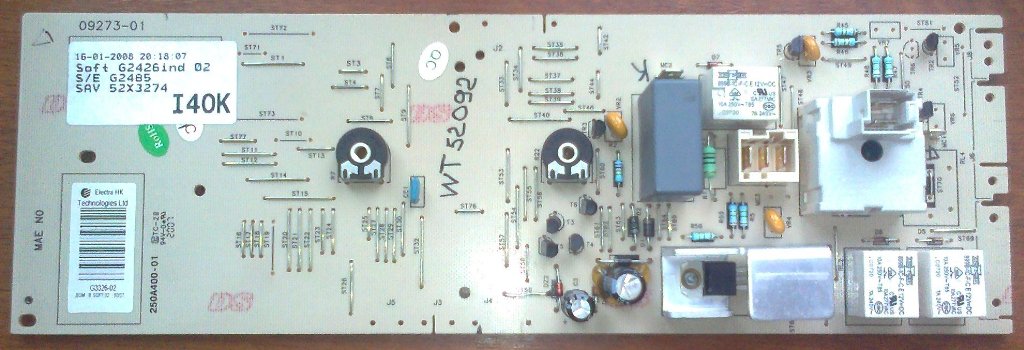

СМА GORENJE WT 52092, опознать резисторы
karshy
Сообщения: 18
Сообщение #1 От 17/02/2012 15:08 цитата
Подскажите где взять схему на модуль управления
  Фото0242.jpg  91.04 КБ  Скачано: 524 раз(а)
  Фото0244.jpg  106.94 КБ  Скачано: 487 раз(а)

cybe, Спасибо за совет,Но мне-бы номиналы резисторов R40 и R33

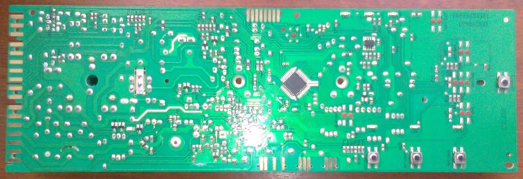

Проблема такая, Разорвало семистор Z01003(TR2) по дорожкам печатного монтажа дошел до разъема J3, к которому подключен двигатель привода, распределения струи воды по отсекам.Вот хочу востановить эту цепь.

xarl, спасибо! Уже нашел R40 4.7 K R33 не вижу даже через лупу. Дождемся утра.

A R33 560 Om
В место Z1003 поставил МАК97 завтра еду ставить модуль, Надеюсь,что порт в проц-ре остался цел.
