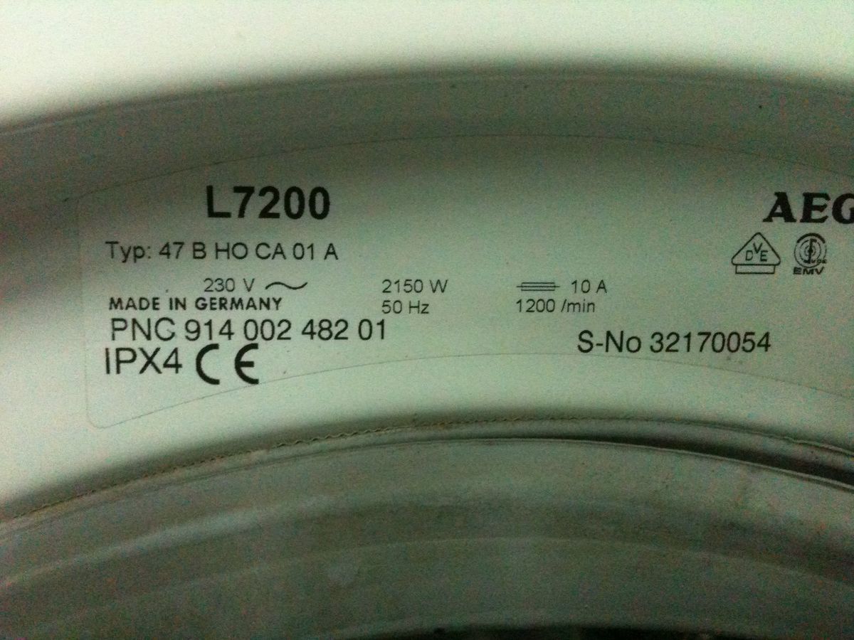

Сообщение #1 От 05/09/2013 00:50 цитата
PNC 914 002 482 01
Как это часто бывает приехала машинка после неудачной попытки ремонта, точнее сказали что накрылся модуль. Сам модуль затерялся.
Свиду машина как типичная модель на старой платформе ЕВМ2000. Подкинул запасной модуль ЕВМ 2000, сменил несколько кодов конфигурации (какими располагал) но ни один не подошел полностью так как модель очень редкая - замок 3 контактный (вместо таблетки пружина и с рычагом аварийным), джета и аквастопа нету.
Полной сервисной инфой не владею, поэтому прошу конфиг код или дельный совет по этой ситуации.
П.С. Распрашивал предидущего мастера о том что с модулем случилось, узнал только что модуль был с маленьким процессором (с его слов )) ). поэтому у меня закралась мысль что это модель на платформе ЕВМ1000+
Тогда вопрос - можна ли его запустить на ЕВМ 2000 ???
Нужна срочная помощь ато дедуктивный метод нифига не помогает.

по доку там стоит EWM-2000
код посмотри на каропке с верху(где стоит модуль)

Ну если там должен стоять ЕВМ2000 то это уже приятная новость
но код???? подбирать нада очень долго ))))
ДОБАВЛЕНО 05/09/2013 10:18
дело в том что во всех вариантах кодов которые вводим: либо ошибка аквастопа, либо джет помпы, или замка

папробуи CONFIG.,A21C869B8551E097

Сообщение #6 От 06/09/2013 13:05 цитата
код не совпадает с напелью управления недовольство, огорчение

Код уже подкинули, тема исчерпана

Сообщение #9 От 11/09/2013 08:58 цитата
тю, За код верный спасибо. А насчет морды все верно, меня просветили что левая. Код к сожалению не пригодился. Переделал ее под другую конфиг. и морду что есть
