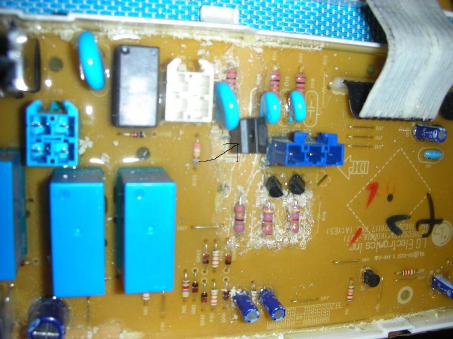

Ребята подскажите номинал родной детали пришел модуль после шаловливых ручек.впаян тиристор bcr8pm.ни каких данных по модели больше не имею.
  DSCN2813.JPG  93.07 КБ  Скачано: 413 раз(а)

Mitya80, а фото покрупнее некоторым местом не лезет?

Dima700926, поставил еще фотку

симистор TR115 (BCR8P)

meistroisk опередил - обычный сим насоса, любой по вкусу. Только модель машинки точно не назову.

Спасибо meistroisk,

Без улн не обошлось.всем спасибо.решено
