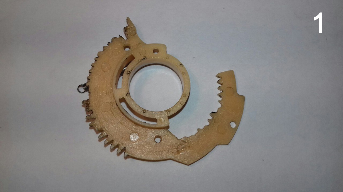

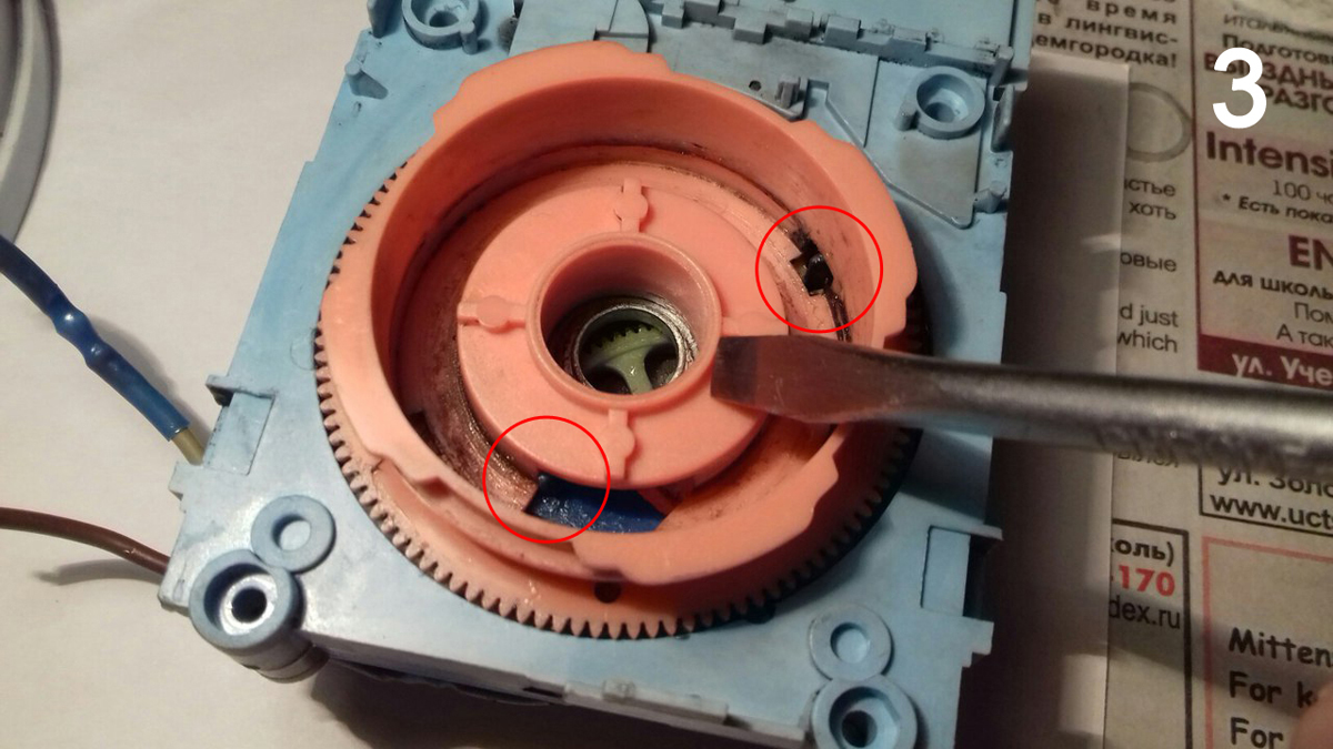

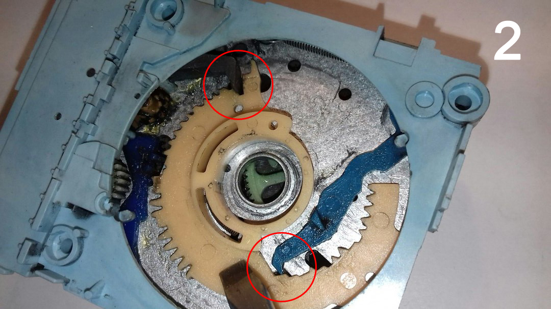

Добрый вечер. Имеется стиральная машина Indesit wgd 834 t. Работает уже 20 лет. Менял только щётки на двигателе и коренной подшипник барабана. В последнее время стали появляться глюки в работе. Проверил различные узлы (таходатчик, термодатчик, пресостат, двигатель и др.), все детали в порядке. Начал грешить на программатор. Решил его разобрать, чтобы почистить контакты. Почистил, но теперь не могу собрать обратно.
Пробовал собирать так, как на фотографиях, результат неудовлетворительный. Во время работы командник зависает в некоторых положениях. Синхромотор при этом вращается. Перебрал уже раз десять. Контакты чистые, упругость пластин в порядке. Как правильно выставить полумесяц с шестерёнками и медленный барабан?
 Размер файла:  377 КБ
 Просмотрено:  438 раз(а)
 Размер файла:  397.02 КБ
 Просмотрено:  507 раз(а)
 Размер файла:  485.11 КБ
 Просмотрено:  592 раз(а)

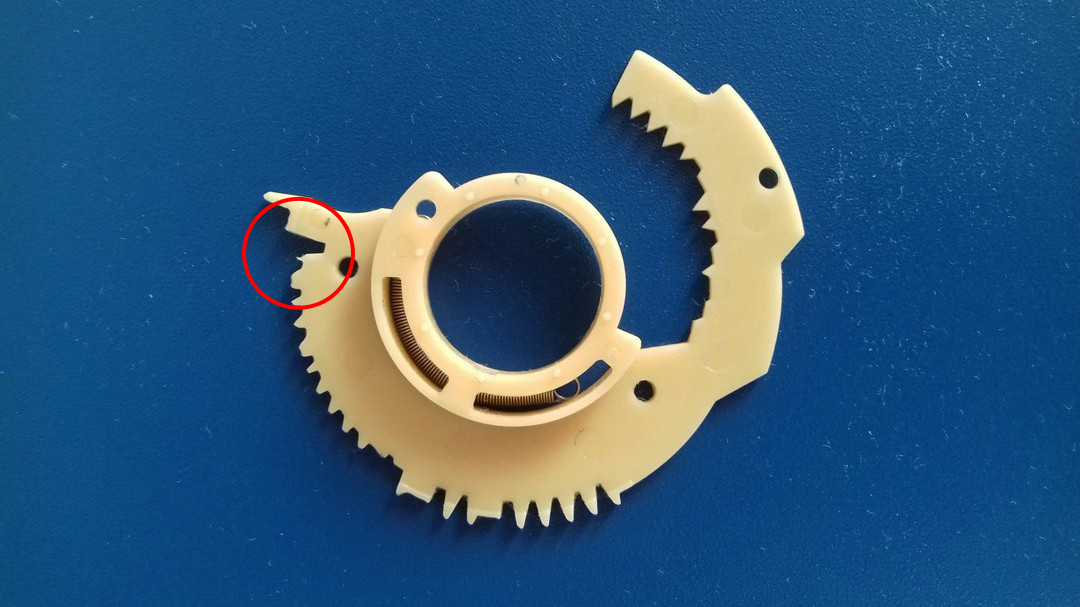

Есть подозрения на истёртость зубчиков этой детали (обведено красным кружком). Взглянуть бы на неё в оригинальном, исходном состоянии.

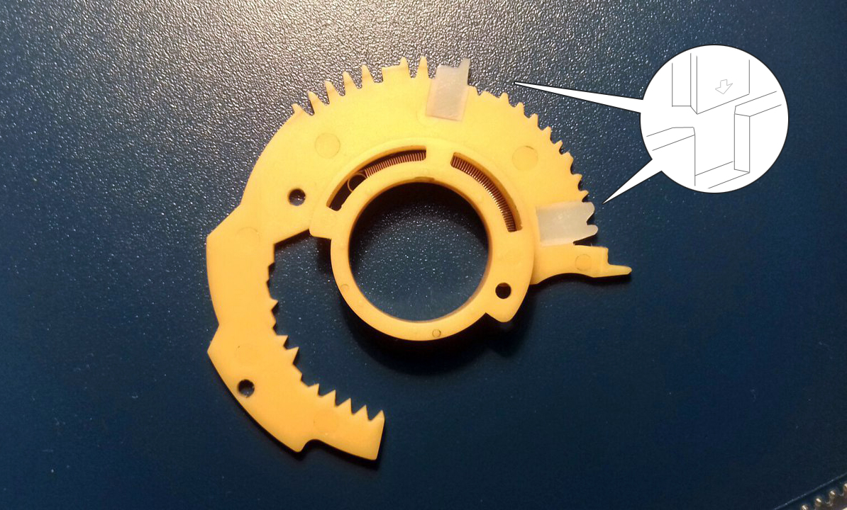

Добрый вечер. В общем, вот что из этого получилось. Ваших советов я слушать не стал. Покупка программатора - удовольствие дорогое. Решил восстановить повреждённые зубчики самостоятельно. Из капронового материала вырезаются вставочки. На шестерне вырезаются углубления, куда впоследствии будут установлены капроновые вставки. Затем они доводятся до нужной формы мед. скальпилем. Заклеиваются секундным клеем.
Найти правильное положение полумесяца не составило труда. В начале зубчатого ряда имеется углубление, которое и считается начальной позицией. В него вставляется толкатель.
Всем спасибо за помощь, стиральная машина снова работает.
