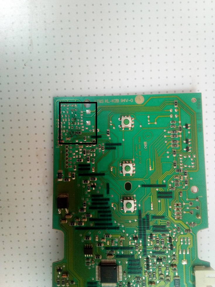

Siemens EWP65001 5560 004 324 отгнили смд элементы
darksantinel
Сообщения: 12
Сообщение #1 От 08/08/2018 14:12 цитата
Выгнила часть платы. Там должна была быть цепь тахо. Машина крутит только в одну сторону и с неадекватными оборотами. Прилагаю фото, там остатки ног от 1-2 смд элементов. Схем и фото в должно качестве не нашел. Может хто подскажет хто там должен жить. Реле и управляющие ими цепи до проца в полном порядке.

Сообщение #3 От 08/08/2018 21:20 цитата
darksantinel, Вроде твое....., - транзюк такой же как на второй фото возле проца, - обведены красным. подмигивание

Сообщение #4 От 09/08/2018 08:00 цитата
Спасибо огромное, сегодня поковыряю. классно!
UPD
Еще раз спасибо. СМА работает отлично.
