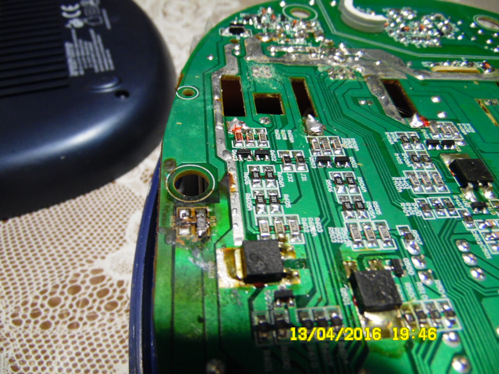

Всем доброго времени суток. Попало на ремонт зарядно устройство ENERGY 8 plus. производства made in chinaтаун. для аккумуляторов ААА, АА, С. D, 6F22. Обнаружены сгоревшие на плате резисторы R15 R15a. Первоначально при подаче питания светодиоды мигали с частотой 1.5-2 Гц в сек. проверка показала 47Ом. целым оказался только один. 47 ом ли они???? Под резисторами все черным черно. Однако после пропая данных резисторов, вернее одного, светодиоды загорелись постоянно, на выходе слотов подключения акумов показывает погоду: 2В, 6В, 7В, 9В. Первый и второй слот, ни какой индикации. Для 6F22 гнезда выдают 9В. Но заряд на них не проверял. Друзья, может кто схему подкинет??? Или подскажет какой номинал резисторов R15. R15a? Кстати какой контроллер стоит???? ни че не могу на нем прочитать..... Фото пока не сделал, ЗУ на работе. притащу домой, сделаю фото и кину фото.

ну завтра попробую. фото шас кину. Тут попробовал заряжать 6F22, заряд идет, но индикации нет. И резистор R15 греется как печка, да так еще дальше по питанию стоит TL431, тоже греется.

как раз пресловутые резисторы , вернее один осталсяR15. R15a
тот самый контроллер
транзистор снимал для проверки
а транзисторы так и были засраны флюсом

Сообщение #5 От 13/04/2016 21:57 цитата
на первом фото те самые резисторы. на втором процессор, на третьем- транзюк выпаивал для проверки, на пятом как раз те же резисторы и флюсом засранные транзисторы. А на счет перепада напруги, логично. Скорее всего так и было. Нет, земля, 12 вывод. всего 44 вывода. А 4 и 5й идут на через перемычки и предохранители на 882 транзистор и слоты заряда

Сообщение #6 От 13/04/2016 22:37 цитата
у тебя тогда RESET 11 выв ,а 12 земля Вот твой проц Значит мультиметром прозвони все тр-ры (особенно смд)не спеша, просмотри ESR литы И выложи замеры что, на проц идут. Собери побольше инфы если надумаешь прошивать или прошивку слить.Там если, это AVR контроллер то бит защиты в программе снять надо (где точно не помню) иначе прошивку не получишь. И программатор тоже надо знать какой . Параллельный или простой пойдет.

Сообщение #9 От 19/04/2016 20:27 цитата
значит проверил напруги на плате по питанию. На TL431 на у.э 6.52-6,54в, катод- 8.16-8,18в. анод- 11.25-11,26. на проце такие показания: 1-6,07в; 2-3,1в; 3-6,06в; 4-6,25в; 5-2,18в; 7-1,95в; 8-6, 51в; 9-9,42в; 10-0,38в; 11-6.27в; 12-0в; 13-6,55в; 14-1,24в; 15-1,28в; 16-1,2в; 17-1,26в, 18-0в; 19-0в; 20-6,5в; 21-6,42в; 22-1,85в; 23-0,41в; с 24 по 27-0в; 28-0,42в; 29-1,83-1.91в; 30-6,39-6,42в; 31-6,69-6,7в; 32-6.6в; 33-6,7в; 34-5,57в; 35-4,93в; 36-4.96в; 37-4,95в; 38-1,95в; 39-2,19в; 40-6,48-6,5в; 41-6,5в; 42-0,44в; 43-6,68в; 44-6,24в.

И что TL431 и резистор R15 опять греется? Если да то пробуй заменить TL431

транзисторы проверил, все целые. на Q101, Q601 база-2,5в, кол-2,04в, эмит-2,2в, Q201-Q501 б-0,08в, к-2,04в, э-6,55в. на светодиодах по заряду 6F22, на анодах адного светика 0,44 и 0,45в катод 5,5в, на втором аноды 1,25 и 1,33в, катод 5.55в.

Там должен еще, ШИМ быть .Что с ним? Оптопара есть?

ШИМа нет. Оптопара тока в блоке питания. На электролиты что по плюсу на слотах 2 вольта

Сообщение #14 От 22/04/2016 07:58 цитата
STRANNIK816, А у тебя устройство с БП внутри или БП отдельно? Сколько выдает БП вольт? Здесь, транзисторы могут пробиваться под напряжением.Пробуй заменить

На выходе 15 вольт. Он на одной плате со втек схемой
