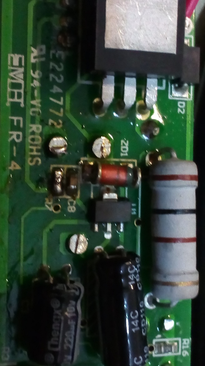

помогите опознать стабилитрон.
STRANNIK816
Сообщения: 119
Сообщение #1 От 10/10/2019 21:31 цитата
Привет всем. принесли на ремонт вроде и безделушку, попросили посмотреть, утюжок для волос DEWAL 03-66. вроде бы ничего, лопатить долго не пришлось, нашел за 5 минут. Пробой стабилитрона, корпус MiniFELF с зеленой полосой. На плате именно стабилитрон, а в поиске вылазит диод BAV105, BB240. Если это стабилитроны, то на какое напряжение??? в инете даташит не нашел. помогите. Не хоца 7805 палить.
ZD1 виновник
 Размер файла:  238.51 КБ
 Просмотрено:  487 раз(а)
Kostik1984
Сообщения: 264
Kostik1984
Сообщение #2 От 10/10/2019 21:53 цитата
А разве не видно, в какой цепи он стоит?
TO(Nic)
Сообщения: 1003
TO(Nic)
Сообщение #3 От 11/10/2019 09:53 цитата
Если это питание 7805, посмотри вольтаж входной емкости. И подбирай стабик, чтобы не превышало.
STRANNIK816
Сообщения: 119
Сообщение #4 От 11/10/2019 13:31 цитата
видно. тут 16 в кондер стоит. с зеленой полосой из наших КС210Ж. ПОПРОБУЮ КАКОЙ НИБУДЬ НА 9-10В
STRANNIK816
Сообщения: 119
Сообщение #5 От 15/10/2019 01:14 цитата
Все сделал. Поставил стекляшку на 10в. 55Z10v.
