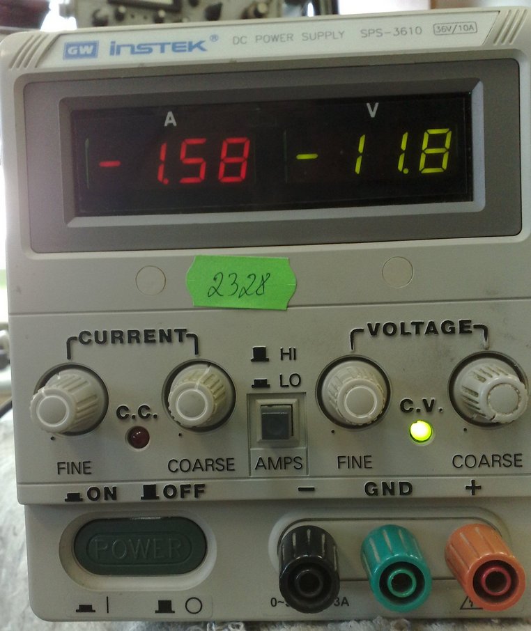

Пришел в ремонт ИП SPS-3610
Состав
БП вторичной части собран UC3842
Мощная часть на SG3846(UC3846) по схеме полного моста с задающим генератором на таймере IM7555
Управление выходным напряжением собрано на операционных усилителях типа LM350? LM352? Lm358
При включении на индикаторах отрицательное выходное напряжение и ток (фото 1)
Все низкоомные резисторы в норме, м\с рабочие, выходыне напряжения на вторичке UC3842 в норме, SG3846 принудительно запускается,уперся в никуда , нет схемы , помогите кто чем может ;)
  foto1 1.jpg  121.21 КБ  Скачано: 506 раз(а)
