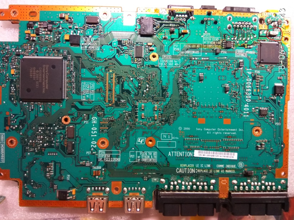

| Попала в руки игровая приставка PS2 slim 77004.При включении запускается,слышен шум кулера,индикация на кнопке включения работает(горит зеленый светодиод),выводится изображение на телевизор,кнопки джойстика работают,на экране все отображается.Только не реагирует(не двигается) на включение приставки механика ни каретка, ни привод, ни лазер!Менял шлейф,результат тот же,включал правильно(зажимал 2 переключателя)...результат ноль.Подскажите куда грести и на что еще обратить внимание! |

относится к приводу, там ещё и предохранители есть. | Микрики целые оба,предохранитель не горелый(питание то есть)

| Драйвер стоит RS2006FS.... Все PS их вроде 17,нашел и проверил,горелых нет |

SETTINGS, При закрывании крышки,либо при замыкании двух микриков головка должна отработать, то есть первым включается двигатель перемещения головки. И не важно есть диск в приводе либо нет.
Возьми прибор, замерь напругу на движке на всех четырёх концах. Если питание есть ( около 4 вольт).мерь питание на микрике на платке управления.Второй микрик можно закоротить временно или постоянно. |

| Доброго времени суток.Один из микропереключателей ,а точнее тот,что управляет лазером,зашунтировал,напруги нет ни на одном из четырех контактов двигателя управления салазками лазера,смею предположить накрылся преславутый драйвер) |

| SETTINGS, Напряжение на движке должно быть обязательно.Мерь питание на драйвере RS2006. Если есть, то драйвер под замену. |

| TO(Nic) писал: | SETTINGS, При закрывании крышки,либо при замыкании двух микриков головка должна отработать, то есть первым включается двигатель перемещения головки. И не важно есть диск в приводе либо нет.
Напряжение на всех 4 контактах двигателя 0. на "микриках" 3.5В |

=на "микриках" 3.5В=
Это хорошо. Но режимы драйвера, все-таки, хотелось бы услышать. |

Даташит на драйвер найти не удалось,очень мало инфы по таким микросхемам ,подсказать где мерить никто не решается,заказал на али эти микросхемы,буду менять целиком,думаю проблема типовая.Вам спасибо за внимание,наставления и подсказки. |
