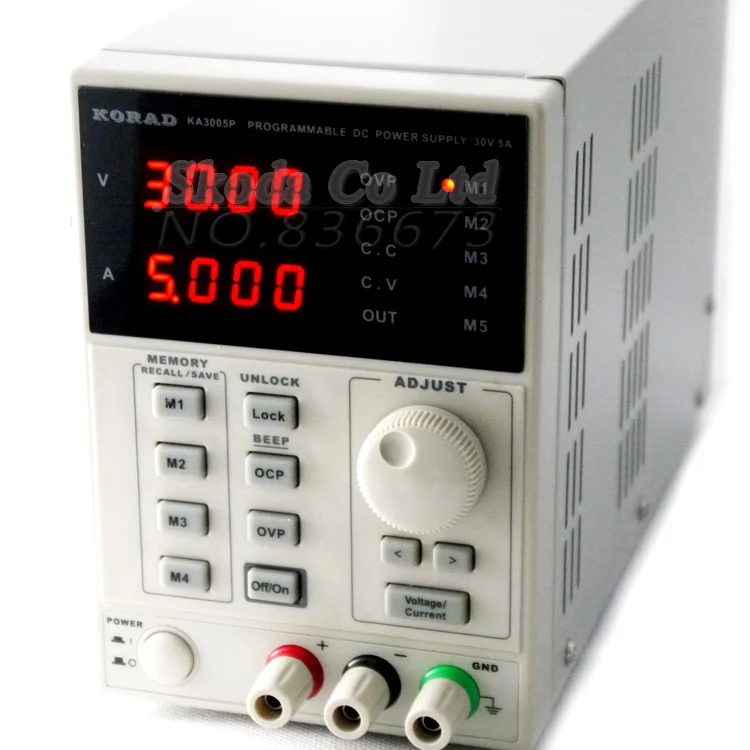

Rostyk.07, Кормишь от чего?
Rostyk.07
Сообщения: 2307
Rostyk.07
Сообщение #6 От 02/10/2017 15:25 цитата
БЕЗЫМЯННЫЙ, лаболаторник с индикацией цифровой.
Вот такой ...
Заказал ka7500b ..заменю и продолжу ремонт.
