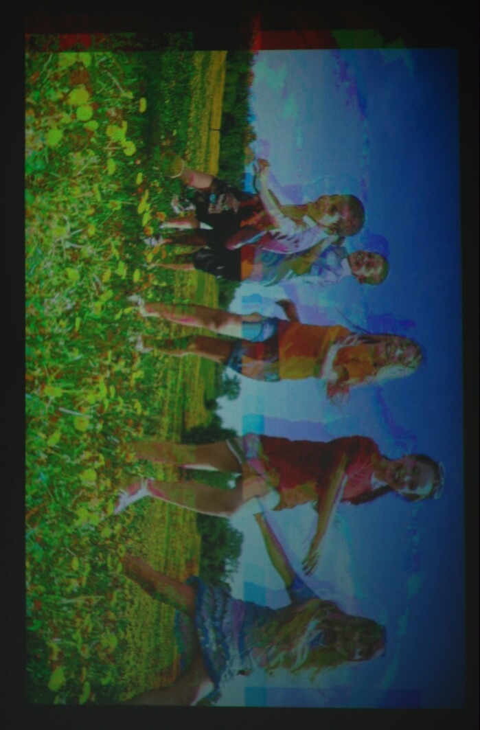

одноматричный lcos проектор на базе андроид.
дефекты изображения проявляются как двоение картинки, хаотично мигающее. также на темном фоне видны мигающие белые точки (похожие бывают при перегреве матрицы, но нет, в зависимости от того, какая проецируется картинка, точки располагаются по разному, в разных местах)
видеоадаптер?

шлейфы снимал - почистил спиртом - шевелил во время работы проектора - дефект не пропадает и не изменяется никак.
есть какие-нибудь идеи?

Rtyrtywer, тему оформляем по правилам! Где модель проектора и его состав?
