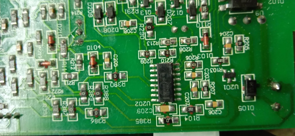

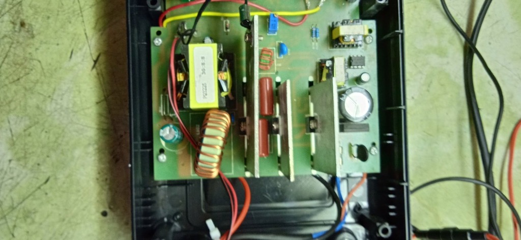

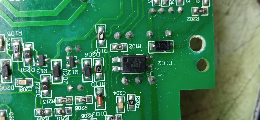

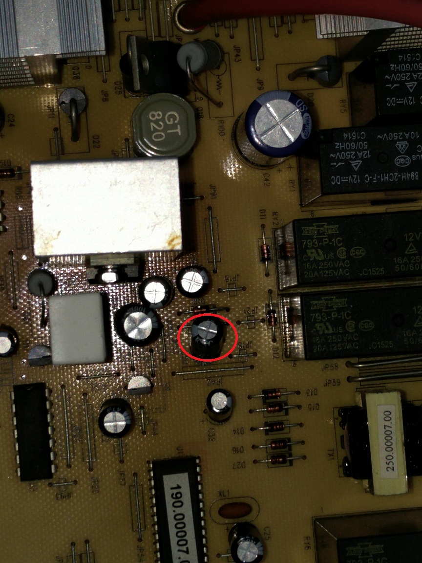

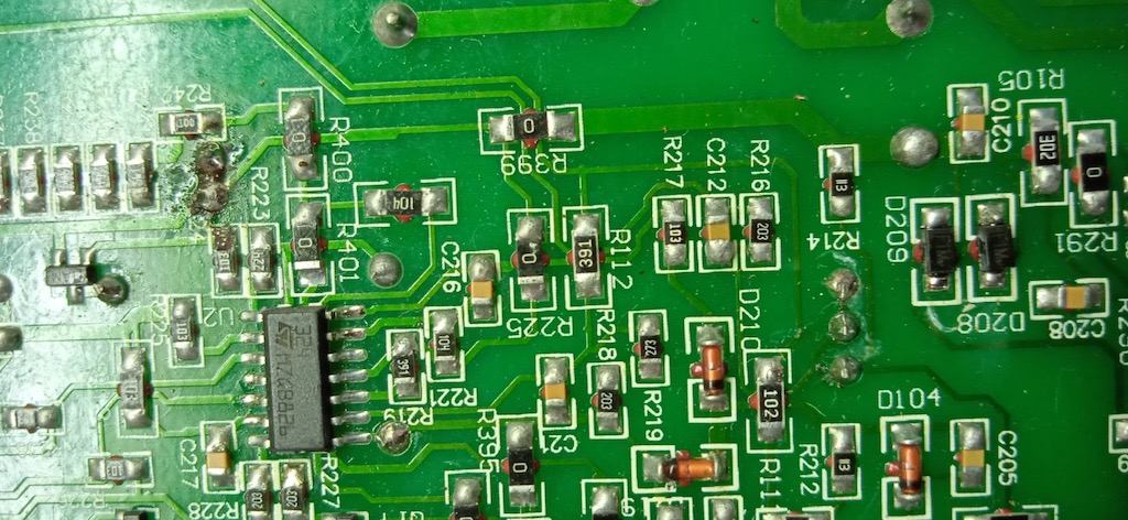

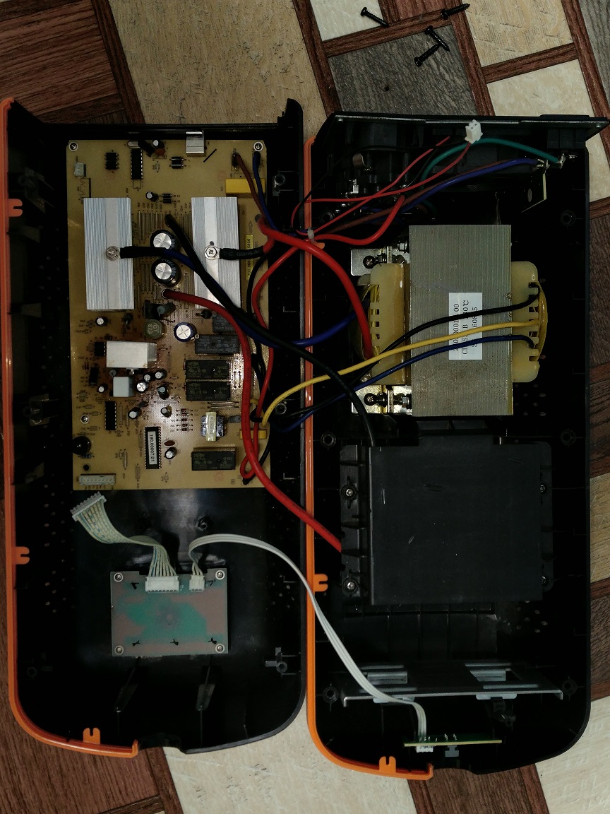

Суть такова , расшатался кондерсатор решил запять и дрогнула рука и вырвался с дорожками , теперь не могу понять куда что шло - что бы востановить навесом. Возможно кто знает и может подсказать куда прокладывать дорожки ? Фото проблемы ниже
Обвел краснным сам кондесатор.
P.S Да выглядет ужасно

Хорошее освещение и лупу в руки.Место оторваной дорожки должно просматриваться.Как минимум один вывод кондера идет на "землю",а второй ...а второй к плюсу.А вот куда конкретно можно разглядеть под лупой.

да протирать там опасно можно сорвать пару смдшек вместе с остатками дорожек , для начал понять бы примерно схему что бы если что перенести это в навес или вынести на отдельною плату.
я уже смотрел даже на просвет все равно не особо понятно иза белых маркеровок - дорожки очень не явные

там где почти отвертсие выдерто - минус у кондера

| дополнение от сети он стабилизирует и зарядка на акумы идет при подключении от сети , эта часть отвецтвенна именно за питания от акумов 24v 2x12 ( логику переключения на него) |

А прозвонить?У порваных дорожек остаются концы.прозвонкой определить от куда шла дорожка.По последней фотки видно,что не так уж там и засрано.
По фотке через телефон конечно сложно понять куда шли дорожки,но при освещении и вооружившийсь лупой,разобраться можно. |

там верхняя зона где дыра побольше не понятно куда минус кондера?
снизу тоже не понятно была ли там дорого до конца ( к ключу ) или только до кондера. Потому я и искал схему ну или хотя бы фото подобной платы без повреждений в этой зоне.
Проблема изначально возникла что в нем ломпнул акум , обнаружил я это когда решил заменить их и как следствие начали отслаиватся дорожки . Ну и при попытке запаять получилось что получилось , не факт что это единичная поломка . Во время осмотра я еще обнаружил пару остлоившихся дорог тож рядом с этой зоной и тоже кондер но там все же окуратней все сделал . |
