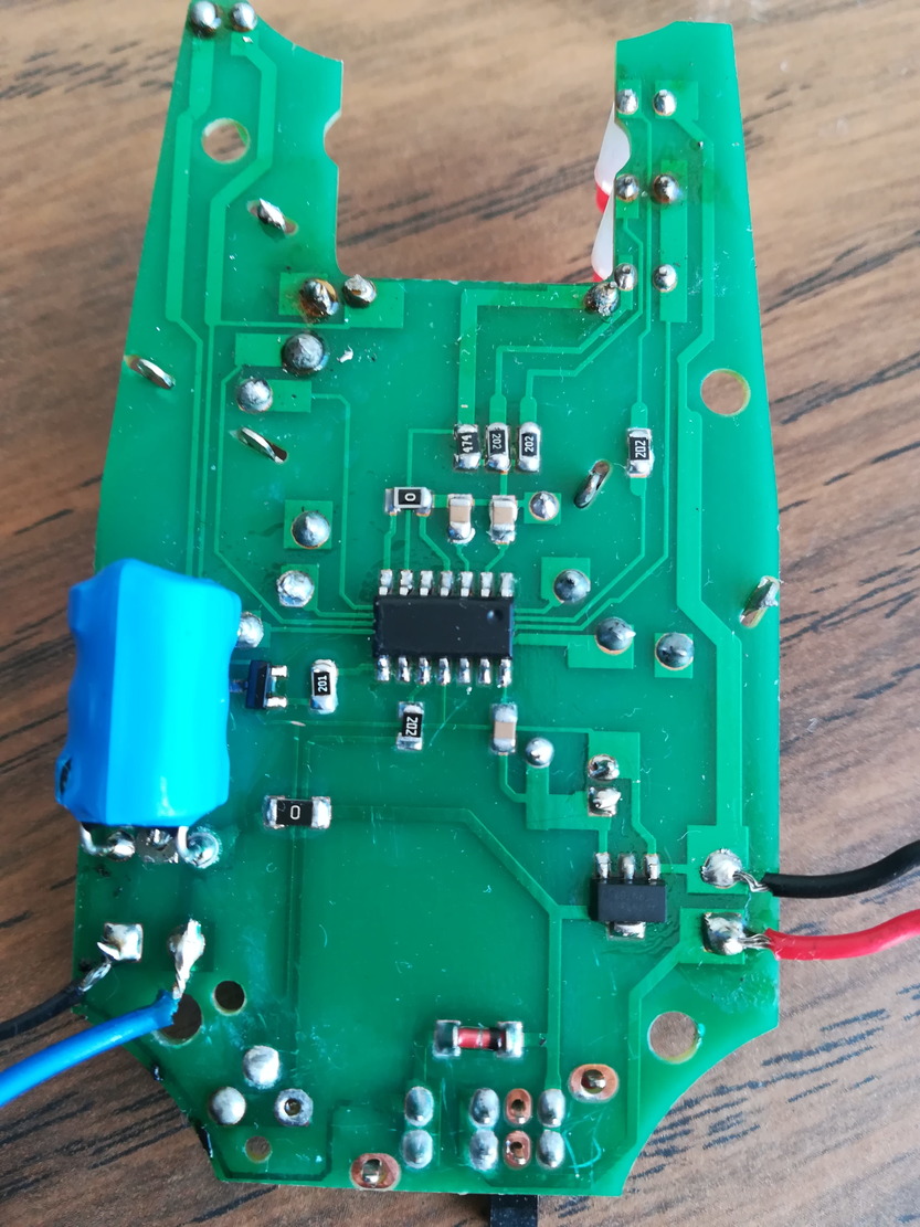

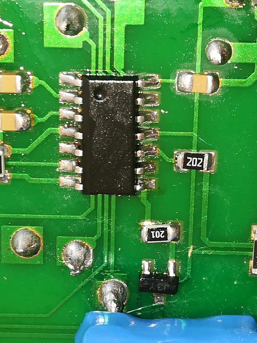

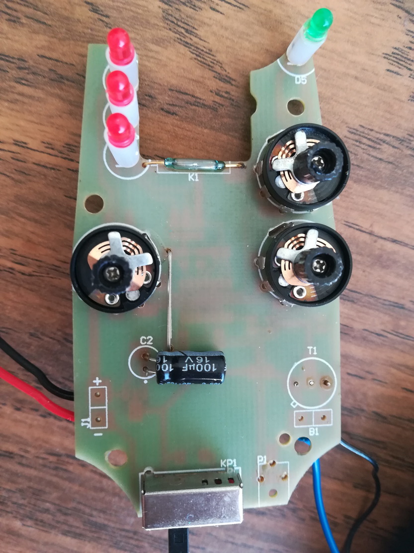

Доброго всем времени суток.Сигнализатор поклевки сажает батарейки крона 9вольт.ток потребления включеным около 50 мА.плату протер от окислов фото приложу(на плате транзистор j3y и стабилизатор 7533 микросхема стерта =( слабо греется стабилизатор на 3.3 вольта .заменил ничего не поменялось .выпаял микросхему потребление пропало.сопротивления на пинах выпаяной микросхемы от точки по часовой больше 2мегаом 11 нога предположительно земля.прогревал микросхему потребление не меняется.напряжения в режиме ожидании -пин 1-0
2-0
3-0
4-3,3вольта
5-0
6-2,3 вольта
7-3,3 вольта
8-0
9-0
10-0
11-0
12-3,3вольта
13-0
14-0
когда пищит
1-2,2 вольта
2-2,6 вольта
3-2,1 вольта
4-3,3 вольта
5-2,8 вольта
6-2,3 вольта
7-3,3 вольта
8-0
9-2,1 вольта
10-3,3 вольта
11-0
12-3,3 вольта
13-0
14-2,1 вольта
помогите пожалуста что эта за микросхема чтоб заменить

В смысле просто включил и уже потребление 50мА?
Mcfeetroy
Сообщения: 12
Сообщение #3 От 02/08/2025 14:51 цитата
birluk писал:
да.в режиме ожидания идет просадка кроны(светодиоды не светятся)
ДОБАВЛЕНО 02/08/2025 15:10
На одной "Кроне" этот сигнализатор работает всего около трёх рыбалок, тогда как два других аналогичных у меня спокойно держат по 1,5–2 месяца.
Помогите, пожалуйста, определить, какая именно микросхема стоит в этом сигнализаторе, чтобы я мог попробовать заменить её.
Сообщения: 17966
Сообщение #4 От 02/08/2025 15:11 цитата
Ну так если диоды зажечь то там все 100мА будут и крона за час кончиться.Тут проще на литий переделать секс минимальный+заряжать можно от усб.
На микросхему идет 3.3вольта,а остальные 6 гасит стабилизатор бесполезно превращая их в тепло.Китайцы просто удешевили конструкцию до максимума,да и микросхема скорее всего 155 серии стоит она может столько кушать-тут ничего не сделать.

Так там на микросхеме название китайцы стёрли что ль подмигивание
