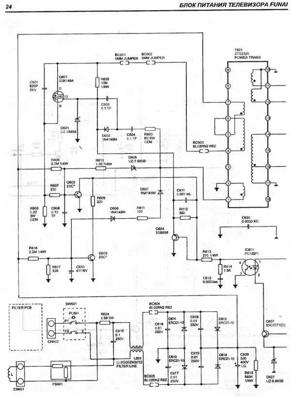

тв Funai TV-2100A MK8 схему блока питания на полевике
NeKrOmAnT
Сообщения: 129
Сообщение #1 От 08/08/2010 13:30 цитата
МК 8 после молнии
Ищу схему блока питания Funai TV-2100A, на полевом транзисторе (К2056)

Сообщение #4 От 08/08/2010 13:55 цитата
Найди и скачай книгу Ремонт 18 Блоки питания современных TV, там схема о описание.
  Снимок.PNG  309.51 КБ  Скачано: 3719 раз(а)

Сообщение #5 От 08/08/2010 14:04 цитата
а это чем не устраивает ? http://archive.espec.ws/section307/file12652.html
NeKrOmAnT
Сообщения: 129
Сообщение #6 От 08/08/2010 14:17 цитата
Устраивает ))
спасибо georgi d браво! браво! браво!
