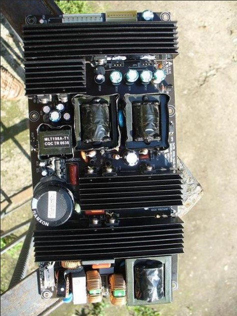

BBK-LT3709S ищу схему блока питания.
Борис19
Сообщения: 506
Сообщение #1 От 26/08/2010 22:11 цитата
Не могу найти схему блока питания телевизора BBK-LT3709S
Блок питания взял для ремонта домой.
Все схемы на сам телевизор, что смог найти (в том числе и на ESPEK) - без блока питания!
Почему? Мода такая? Коммерческая тайна? Ничего не понимаю..
Без схемы отремонтировать не могу - погорели несколько чип резисторов и транзисторов, которые опознать можно только по схеме.
Помогите пожалуйста.
БП называется MLT198A-T1
Фото прилагаю.
Спасибо.
п.с.
Все началось с того, что там не было 24х вольт.
Было только 19,8 как с нагрузкой, так и без. Впрочем эквивалент нагрузки не ставил - может и того-б не было....
На ножке выходного разъёма (есть на фотке) написано 24в.
12в. присутствовало. И, если память не изменяет - даже до изъятия БП из состава телевизора.

Борис19, выложи состав БП, хотя это скорее всего не поможет найти схему. Разве что похожее может быть найдётся.

Силовые ключи: 11N80C3 (BQ1, BQ2).
? 7N80C (Q11).
Оптроны (?): 1010 817G32 B (BP1, BP2), (PC1, PC3).
Стабилизатор: 278RA05 (Q15).
Диодные сборки: F20NC15M ((BD3, BD5).
-//-//-//-//- MBBF2045.....: (D13)
Для полноты картины, спалил вчера ключи и, главное - до неузнаваемости, несколько ЧИПов...
Так что теперь "или я её - под венец, или она меня - к прокурору".
В сущности ведь это компьютерный блок питания...
Сейчас добавлю фотки.

Пригляделся повнимательнее к схеме от BBK LT4005S
Кажется ЧИПы по ней восстановить можно!!

А нужны ли вообще там в телевизоре эти 24вольта??
Подписано двусмысленно - то ли у того разъёма, что идет на основную плату телевизора, то ли у того, который не идет ни куда, а как бы - для подключения компа...
Во всяком случае, 24х не нахожу на схеме телевизора нигде...
Но что были это за 19,8 ? (на 4й фотке сверху - крайняя правая нога, возле нее и написано "24В").
Подскажите, кто ремонтировал такие телевизоры - это мой первый опыт с ними.
Что там, в конце концов, должно быть на выходных разъёмах БП?
Когда писал про состав имел в виду именно название этих чипов. недовольство, огорчение
Борис19 писал:
Приглядись внимательнее, думаю что нужны для питания инвертора.

Сейчас доделаю другой аппарат, а с ВВК отпишу на днях по результатам. Похоже, что чип транзисторы таки живы, просто сперва принял за них, трехногие диоды с замкнутыми выводами улыбка Резисторы опознаны по схеме BBK LT4005S.
Интересно - откуда она в интернете с вопросительными знаками вместо номиналов?) Неужели с натуры народ рисовал? браво!

без нагрузки на выходе J1 +24В ничего нет.
При нагрузке на процессорную плату +19,8В
