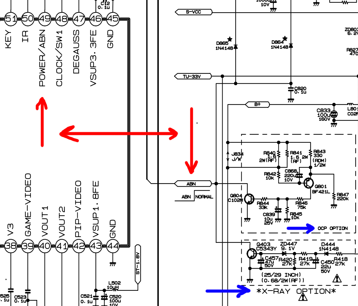

Помогите с выводом МС и узлов на схеме! ? Скрин прилагается.
Danilkst
Сообщение #1 От 20/11/2014 16:51 цитата
Модель телевизора: LG 21FX4RG - TB
Шасси: МС - 049В
Мне нужно узнать что означает:
X-RAY OPTION
OCP OPTION
И вывод МС - POWER/ABN (а именно ABN)
 Размер файла:  399.78 КБ
 Просмотрено:  453 раз(а)
Danilkst
Сообщение #2 От 22/11/2014 16:06 цитата
Я разобрался. Напишу сюда может кому то пригодится, как нужно было это мне.
ABN (по другому: ABNORMAL, ABL, AB/NORM.) - Это и есть дежурный режим, с которого дежурное напряжение БП преобразуется уже в рабочее.
X-RAY - Схема защиты от Ренгеновского излучения выделяемое телевизором в рабочих условиях. Главным здесь будет "Диод Шоттки", в моем случае "ZD447", главный по управлению схемой!
OCP - Схема от перегрузки строчного напряжения. Работа заключается в том, что если на резисторах обеспечивающих режим работы транзисторов номинальный ток поднимется больше 0.75 mA, на этих резисторах произойдет падение напряжения, что приведет к открытию транзисторов, и они посадят все на корпус через себя.
Слово "OPTION" - Опционально! Может быть выделено пунктиром, как у меня на схеме, подразумевает в себе что может устанавливаться в телевизор или же нет!
