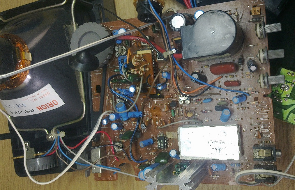

Прошу прощения, но вернулся только сегодня. В моем случае выход УНЧ реализован на транзисторе B596, а кадровая на микрухе U821B (без радиатора). И еще, сверху на проце приклеена платка, судя по пайке заводская. Еще не успел разобраться, к чему она. Сделал две фотки. Может кому-то понадобится.

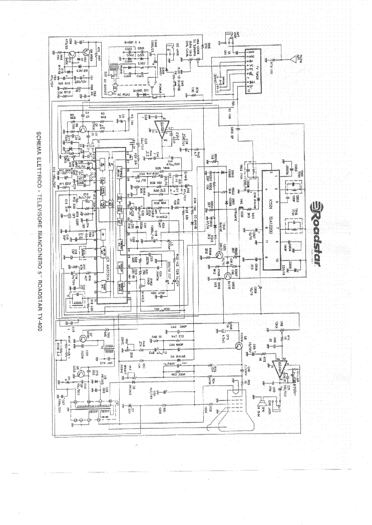

Джагернаут
Сообщения: 96
Сообщение #9 От 11/09/2015 14:38 цитата
Вот немного не разборчиво,кажется похоже
  roadstar_tv400.pdf_1.png  65.7 КБ  Скачано: 388 раз(а)

Сообщение #10 От 11/09/2015 15:29 цитата
Джагернаут,
ты че здесь положил и забил смех схема такая же как в моём посту -очки тебе подарить ?
а что КА2201 с радиатором подмигивание и кто писал в первом посту
Ищу схему на ROADSTAR TV-400n, один в один как по следующей ссылке:
вот я тебе и дал такую схему ( с такой начинкой как по ссылке ) а теперь ты пишешь звук не тот и КР тоже не та ( кстати в отношение КР
- это TFK (Telefunken) -практически аналог КА2201 ,может стоять в качестве КР-и ТDA7231 ST- (SGS-Thomson) как по этой ссылке смотрел? http://remont-aud.net/forum/46-22581-1 там и фото есть твоего ящика http://i27.fastpic.ru/big/2012/0214/c5/ac217d94e6d9653c89114f428583dcc5.jpg и что это как то влияет на ремонт-этого приметивного ящика? - другая микруха КР и по звуку транзик стоит ( в место микрухи ),а ты внимательно смотрел ? мож этот транзик по УНЧ и не стоит? ( обычно их два ставят- как комплементарную пару ) вообще как тебя можно понять -в первом посту одно пишешь,сейчас другое ещё раз тебя спрашиваю -у тебя стоит там TDA1220B ?
serg1972
Сообщения: 296
Сообщение #11 От 11/09/2015 16:01 цитата
По порядку и без нервов, с ссылкой в первом посту был не прав, прошу прощения. TDA1220B нет, звук точно на B596 в паре с транз. С945. Кадровая U821B. Фото по ссылке http://i27.fastpic.ru/big/2012/0214/c5/ac217d94e6d9653c89114f428583dcc5.jpg один в один, разве что тюнер вертикальный. По вашей ссылке схемку посмотреть не могу там не регился.

serg1972,
Вот именно давай по порядку разбираться ,и не кто тут не нервничает голливудская улыбка
TDA1220B нет
а что тогда стоит в место её ?
Это надо сразу писать в первом посту какой состав стоит в ящике ,Ну и что добавили ещё, два транзика для дополнительного усиления ,ещё КА2201 там стоит по звуку ?
Кадровая U821B.
Это аналог КА2201/LM820M/TBA820M
Так вот по этой фото ,именно стоит микруха по звуку ,а по КР-TDA7231 .

Сообщение #14 От 16/09/2015 13:42 цитата
Спасибо всем за участие, "ящик" ожил. Все проблемы оказались с кольцевыми обрезами по пайке. Теперь осталось заставить заговорить его в 6,5, а сердечник в контуре залип по "старости".
