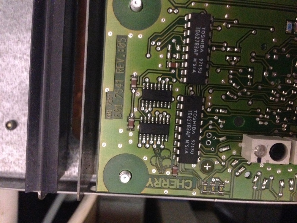

Сам ремонтом бытовыой техники не занимаюсь, товарщь попросил глянуть. Изначальные симпотомы плохая реакция одной из кнопок на включение камфорки. Подкинул имеющийся ИК светодиод реакция значительно улучшилась. ЗАказал новые заменил все. При перепайки полярность вроде как соблюдал. При подключении, три диода вовсе не "светились" (наблюдаю ИК свечение через камеру телефона), поменял полярность, все диоды засветились, но абсолютно никакой реакции на включение, через несколько секунд начинает пищать на сколько понимаю где-то что-то коротит. Возможно кто-то имеет схему к этому чуду, или советом каким поможет. Спасибо. Фото прилагаю.
