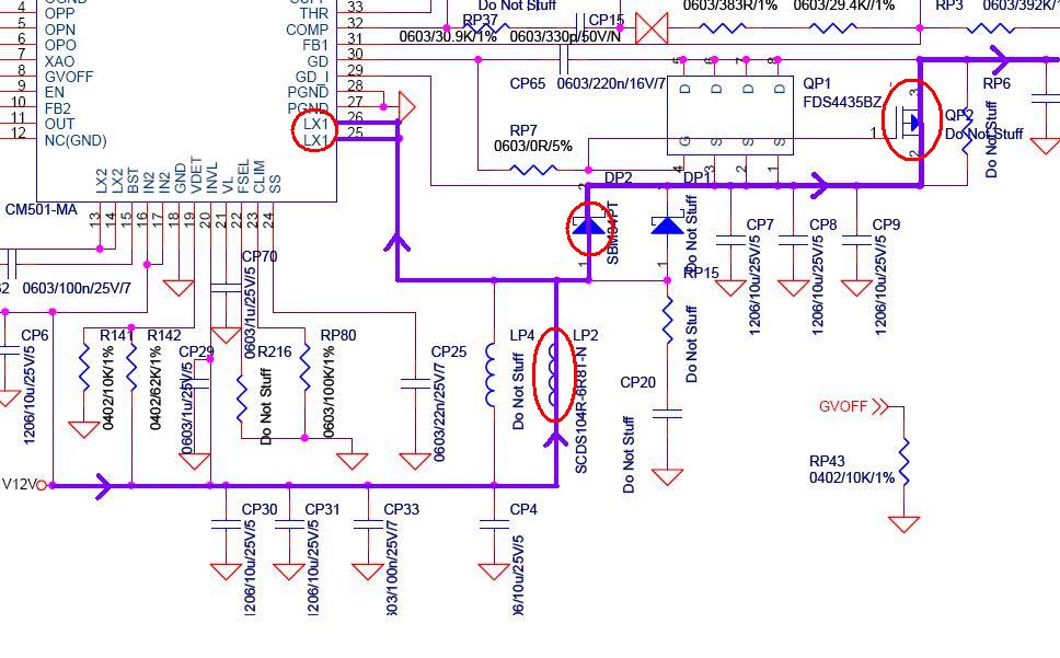

Подскажите может у кого есть схема с любой из этих микросхем.
CM501G5562A MAX17126B MAX17114
ДАТАШИТЫ не интересуюет.
К примеру вот кусочек желаемой схемы
  AVDD.JPG  99.48 КБ  Скачано: 1543 раз(а)

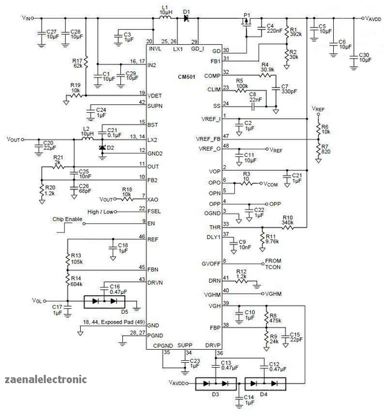

Сообщение #2 От 22/03/2018 21:13 цитата
Sakaban,
 Размер файла:  256.08 КБ
 Просмотрено:  2100 раз(а)
