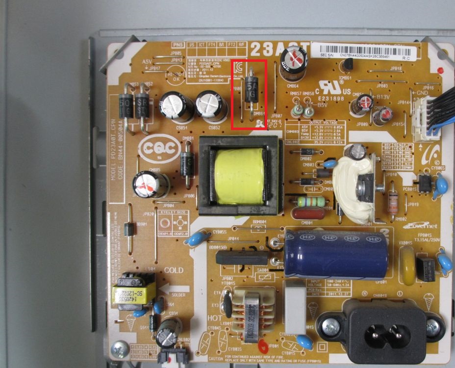

Добрый день! Телевизор Samsung UE22ES5000W Нужна помощь в поиске номинала детали диода DM861 на плате блока питания BN44-00504A. Cхем блока нет !
  IMG_9626.jpg  189.62 КБ  Скачано: 232 раз(а)

А что с диодом ?
Пробит или в обрыве???

А что с диодом ?
Диода нет вообще, пустое место, до меня уже кто-то лазил.

Какой то Диод Шоттки наверное, я бы попробовал SR5100.

Диода нет вообще, картинку нашел из интернета. на плате написано DM861. Был бы диод, выпаял и прочитал бы :-) За совет спасибо:-)

sum99, Это диод шоттки SR315А. На твоем же фото это просматривается подмигивание
