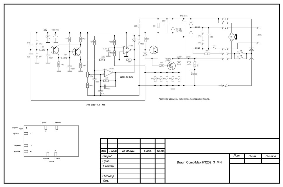

Нужна схема Braun Combimax 700 - не работает регул. оборотов

Winlooker писал:
shuren64: зачем было так скоро удалять схему?(https://yadi.sk/i/S26TQMrMfZoGk)
Может кто выложит полну юсхему,а то все ссылки на ветке нерабочие недовольство, огорчение
Схема:

Доброго времени суток!
Комбайн не набирает обороты после 7 скорости.
Меряю сопротивление на резисторе под регулятором скорости, так до 7 скорости сопротивление растет до 47 кОм, а с 7 по 14 только до 57 кОм.
Может быть причина в этом резисторе? Какое сопротивление должно быть на максимальных оборотах?
Диод RUR460 и резистор на 220 кОм рабочие.

Дублирую схему:

кому еще нужна, упарился искать
  7d182das-960.jpg  88.84 КБ  Скачано: 1626 раз(а)

Всем здравствуйте. Схема не скачивается из постов выше. Может кто-нибудь поделиться?
У меня комбайн не включается совсем.
Куда копать?
