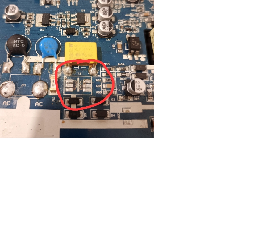

alikkkk2026
Сообщение #45 От 02/03/2026 22:09 цитата
Здравствуйте. Помогите пожалуйста. Имеется плата видеодомофона Optimus VM-7S(B). Main: 84719/84713/84707/84708. нет компонента Т2. Помогите разобраться как называется что бы заказать.Фото платы по ниже. обвёл красным место положение элемента
alikkkk2026
Сообщение #46 От 06/03/2026 13:55 цитата
alikkkk2026 писал:
Mmj3cy-yX6PetC-dDQhqg21j1siTL_oZTleVmct1ZiNrXAXhV-xF3jBnHy_EnphlVyHw76hhK-RgFUwK9_dWEe3L.jpg
 Размер файла:  257.66 КБ
 Просмотрено:  84 раз(а)
