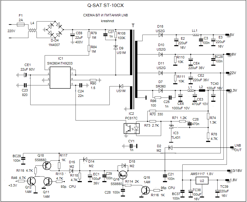

Q-SAT ST-10CХ нужна схема блока питания. | |||||
| Vasilovich 14/04/2014 15:54 |
Конкретно разорвало ШИМ . R108 в обрыве, нужен номинал R70/ |

Ресивер Q-SAT ST-10CX является удешевлённым клоном Globo-Opticum-Orton 4060CX-\4100С\ инфа с http://www.wizardfox.net/forum/threads/q-sat-st-10cx.37822/Шим опознан?если можно фото бп разводки хотя бы,где шим? |
| Vasilovich 15/04/2014 07:39 |
Блоки абсолютно разные. На этом - VCC-2pin, GND-3pin,FB-5pin,DRAIN-7,8
очень похожа на THX203H она-же SW2604.Но резистор нужен. Идёт с +3.3в на 1 pin оптопары. По данной схеме (это она точно). R4 (R70) ???? R5 (R71) 2K7 R6 (R73) 1K2 R7 (R74) ???? R8 (R78) 4K7 Отличия с datasheet: отсутствует С2 R3 - 1.5 oM вместо 0.75 D1,D2 - оба US1M |

| garvas 19/12/2014 22:50 |
Тоже самое с родным sw2604 |
| garvas 07/01/2015 17:10 |
Кому еще нужна схема блока питания вот фото. |

Хочу поделиться своим опытом по Q-sat ST-10. Похожая проблема уже описывалась: бахнула микросхема SW2604, после её замены ресивер при подключенной антенне не запускается - светодиод мигает и все напруги занижены в два раза. Причина оказалась в кондёре 22мкФ 50в в первичке. Заменил его на 47мкФ и проблема решилась. Надеюсь кому-нибудь пригодится. |
| Анндрей 10/04/2015 20:35 |
Тогда и я по БП этого чуда отпишусь. Пролог тот же - рвануло ШИМ, в обрыве R108 снаббера 100кОм. Родной SW2604 заменён на THX203H. При включении частые короткие мигания. Причиной был резистор R90 1,5 Ом(6 нога) - поплыл до 3 Ом. Поставил 1 Ом (ближе к типовой схеме). Всё пошло без проблем. radion6412, если заходишь в тему, чем закончилась эпопея с горящим светодиодом на панели? |

| yuryhor 21/10/2015 21:07 |
Было у меня такое. Заменил предохранитель (сгорел). Заменил контроллер SW2604 (разорвало). , заменил резистор 100к (подгорел до 70к) Напряжения оказались заниженными как на картинке ниже красным. В итоге оказалось, конденсатор в цепи питания ШИМ контролера 22uF х 50V. Отметил желтым. Меряю ёмкость всё точно 22uF, померял ESR - 7 Ом. В топку. Заменил его - все напряжения в норме желтым цветом. ps. Зачем там 50В кондер не понял там вольт 12 не больше. Поставил на 35В. на 105C |
