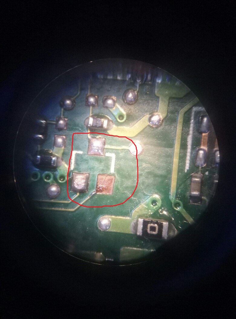

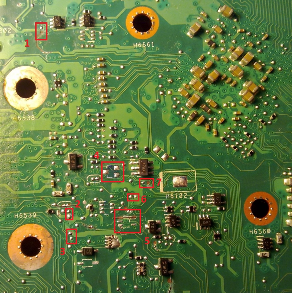

Пробуй это. В ответ прошу сделать хорошее фото участка обратной стороны платы между процом и памятью. Тоже лежит залитик.
  X550lc_rev_2_0 UMA.rar  152.15 КБ  Скачано: 4309 раз(а)
paronnikov1
Сообщения: 1382
paronnikov1
Сообщение #10 От 25/11/2015 11:22 цитата
Вот держи, лучше не смогу, жду с Алика микроскоп. А вообще какой участок интересует, укажи стрелкой, что придумаю, надо, сниму микруху!
sebior
Сообщение #11 От 25/11/2015 11:56 цитата
Интересует обратная сторона платы в районе видла. У меня плата дискритка. Если надо какие замеры - могу сделать.

Ну очень хреново, что ты хочешь с сотика добиться, да когда же микроскоп путний придет, но посмотри, последнее фото через микроскоп, плохо попадать, в каком месте наиболее тебе, попробую попасть.

Вот спасибо! Очень помогло. У меня непонятки были с наличием/отсутствием элементов.
paronnikov1, если не затруднит померь пожалуйста номинал одного резистора. На моей фотке он вверху под номером 1. Остальное все восстановил а этот снесли до меня.

Сообщение #14 От 25/11/2015 20:36 цитата
Резистор 99 кл, в схеме, думал дохлый, поднял показывает так же, а что это за сборка где он висит, там их две рядом одинаковые, но включены по разному. А взаимно глянь у себя вот эти http://monitor.espec.ws/section34/topic263293.html Влупил наугад по 1 кл.

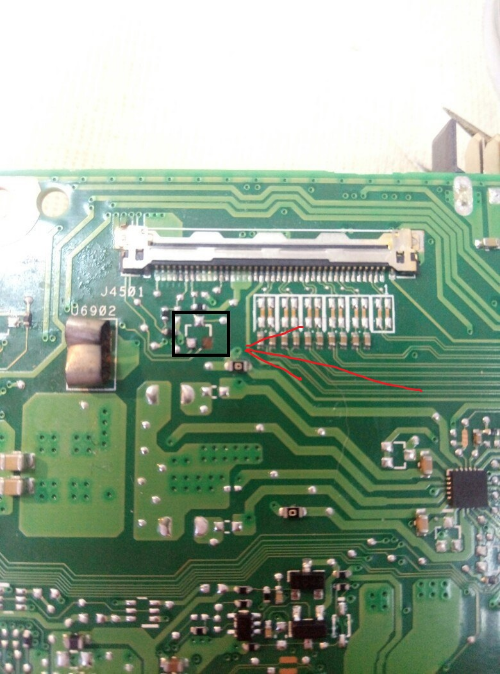

ребят приветствую!есть ноутбук, не включается,греется дико мультиконтроллер,поменял на новый стал греется дико шим. этот элемент был сгоревший.определить что там было написано не смог. может кто сказать что там должно стоять?
