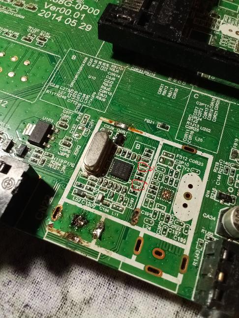

ищу схему включения микросхемы тюнера mxl 215730
Efrik
Сообщения: 38
Сообщение #1 От 16/01/2021 13:20 цитата
КТО-то пытался отремонтировать гнездо под антенну и при снятии железного каркаса, закрывающего микросхему 215730 ( мс тюнер), смахнул несколько деталек типа сопротивлений или конденсаторов.
Даташит со схемой включения я не нашел. майнов с таким тюнером у меня не валяется,
Вообщем надо посмотреть где-то схему с обвязкой этой микросхемы, а где, наити не могу.
Помогите пожалуйста.
конкретно в моем случае :тв TELEFUNKEN TF-LED 32S13T2, main-5800-A6M88G-Op00 Ver00.01
  foto.jpg  92.75 КБ  Скачано: 428 раз(а)

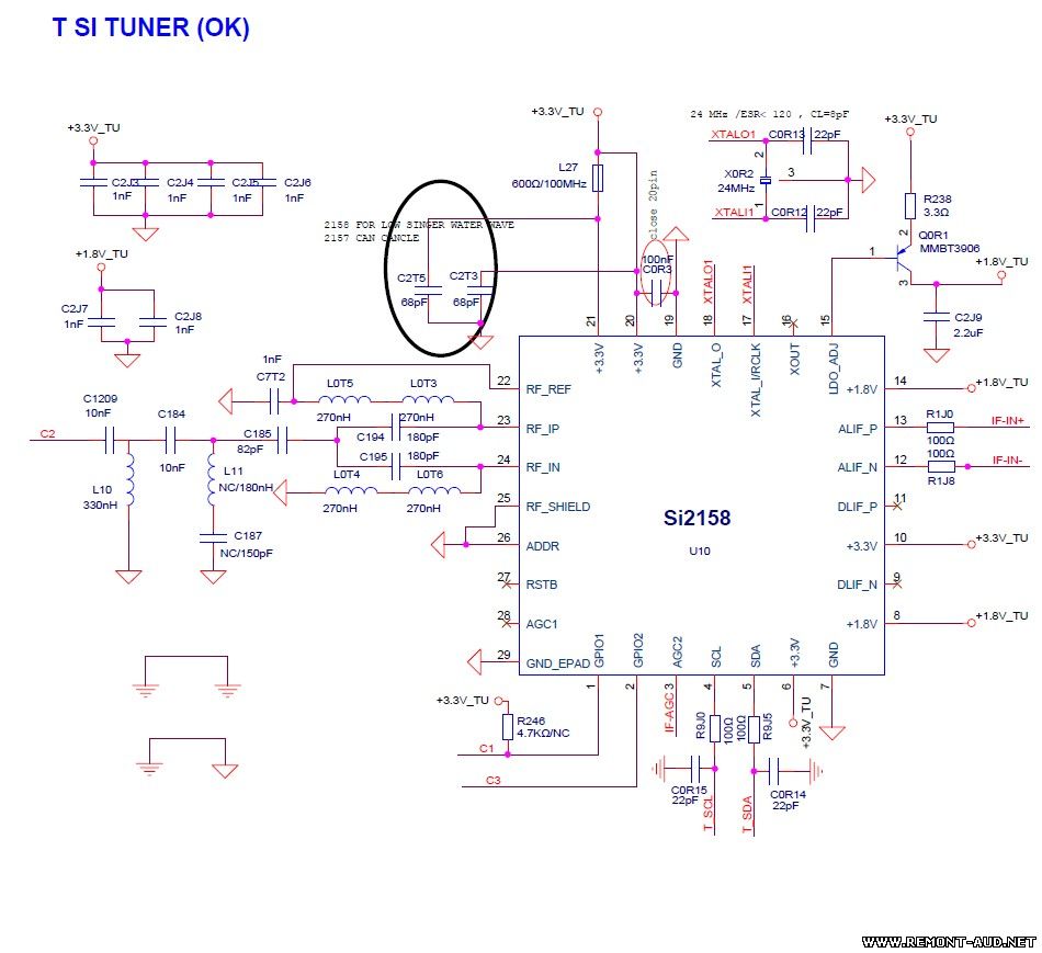

birluk
Сообщения: 2223
birluk
Сообщение #2 От 17/01/2021 02:47 цитата
Efrik, примерь.
  6075793.jpg  89.77 КБ  Скачано: 590 раз(а)
