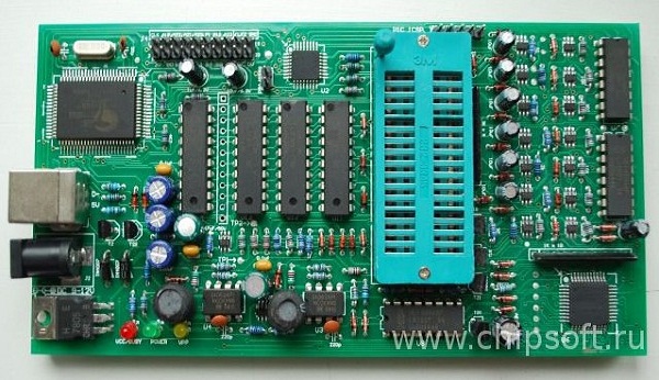

Нужна схема USB программатора для 27C серий.
Какие есть варианты на самоделку?
Видел в продаже Willem USB, но схем в поиске не нашел,
Возможно до него еще не добрались...
Кто что знает? |

mihaker
Willem USB
| willem.jpg |

| Я не знаю что там стоит на Виляяме, который под USB работает, но схемы от него точно нигде не выкладывали |

mihaker
atmicandr
Мучитель микросхем
Сообщения: 5585
| mihaker писал: | | Слева в верху? | Это очень хитрые микросхемы для работы с УСБ от Кипариса- цена у них не высокая, но найти трудновато.... Вот тебе держи ссылку: http://www.chipdip.ru/product/wizardprog77.aspx имей ввиду что цена в других магазинах гораздо ниже чем в чиподипе...
Кстати вы не той микросхемой заинтересовались: более интересны чипы в середине вверху и справа внизу....Не надо считать все многоногие микросхемы контроллерами |
mihaker
Спасибо, но к чему она?
Вилиам усб 3 с копейками стоит...
ДОБАВЛЕНО 06/07/2011 12:48
Да я заметил их... Тоже деффицит? |
atmicandr
Мучитель микросхем
Сообщения: 5585
| Я могу ошибаться но вроде там стоит чтото функционально похожее на СY7С68013, посмотри в даташите для чего они такие многоножки нужны... Это отнюдь не дефицит, просто некоторые магазины стремаются продавать их штучно... А вот две других в корпусе tqfp черт его знает что за кристаллы... |
mihaker
| Цитата: | Single-chip integrated USB 2.0 Transceiver, SIE, and Enhanced 8051 Microprocessor
• Software: 8051 runs from internal RAM, which is:
—Downloaded via USB, or
—Loaded from EEPROM
—External memory device (128-pin configuration only)
• Four programmable BULK/INTERRUPT/ISOCHRONOUS endpoints
—Buffering options: double, triple and quad
• 8- or 16-bit external data interface
• GPIF
—Allows direct connection to most parallel interfaces; 8- and 16-bit
—Programmable waveform descriptors and configuration registers to define waveforms
—Supports multiple Ready (RDY) inputs and Control (CTL) outputs
• Integrated, industry standard 8051 with enhanced features:
—Up to 48-MHz clock rate
—Four clocks per instruction cycle
—Two USARTS
—Three counter/timers
—Expanded interrupt system
—Two data pointers
• Supports bus powered applications by using renumeration
• 3.3V operation
• Smart Serial Interface Engine
• Vectored USB interrupts
• Separate data buffers for the SETUP and DATA portions of a CONTROL transfer
• Integrated I2C-compatible controller, runs at 100 or 400 kHz
• 48-MHz, 24-MHz, or 12-MHz 8051 operation
• Four integrated FIFOs
—Brings glue and FIFOs inside for lower system cost
—Automatic conversion to and from 16-bit buses
—Master or slave operation
—FIFOs can use externally supplied clock or asynchronous strobes
—Easy interface to ASIC and DSP ICs
• Special autovectors for FIFO and GPIF interrupts
• Up to 40 general purpose I/Os
• Four package options—128-pin TQFP, 100-pin TQFP, 56-pin QFN and 56-pin SSOP. |
Вроде похож...
надо искать кто приобрел его, и просить прошивку...[/list] |
atmicandr
Мучитель микросхем
Сообщения: 5585
| А Вы умеете кипарисы прошивать? Нука нука... Они конфигурируются по такому же принципу как микросхемы от FTDI, но как? Я в кипарисы сам не лезу чтобы голову себе не захламлять... А вот по поводу тех двух кристаллов- один из них точно контроллер, а прошивку под него фиг найдете где... Вариант такой вам на раздумье- либо купить прогер, либо самому слепить но под LPT... Других вариантов не будет |
