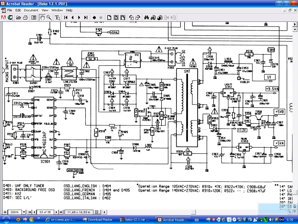

кинескоп не плоский , а обычная труба 54, от блока питания осталась одна микросхема, полевик разорвало, и резисторы почернели, для восстановления , нужна родная схема

* блок питания на MC44603 *
В данном шасси Бп на MC44603 .

Сообщение #13 От 07/05/2012 21:16 цитата

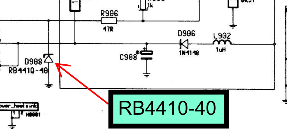

спасибо, всем , нашел сам, Beko, шасси 12.1, закосили под Электрон, подскажите какой стабилитрон по 3 н микросхемы MC44603, судя по выходу не больше 4в., хочется точнее
ДОБАВЛЕНО 07/05/2012 22:18
по схеме RB4410-46(или-8)

Сообщение #14 От 07/05/2012 21:40 цитата
Смотри
  BEKO shassis 12.1_01.gif  75.97 КБ  Скачано: 595 раз(а)

Сообщение #15 От 08/05/2012 08:30 цитата
да эта схемка есть, вопрос , что за стабилитрон стоит RB441Q-40, тему закрываю -разобрался диод Шотки, для защиты полевика, в экстренных случаях можно и без него, полевик все равно спать пойдет
