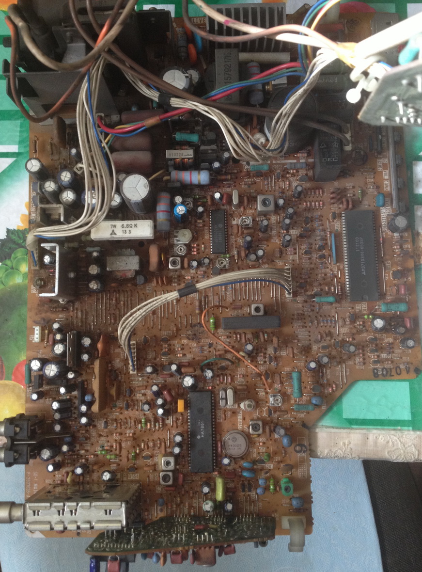

Состав:
проц - M37103M4-653SP,
видео-HA7681,
кадровая- LA7837,
тюнер-ET-575S,
тдкс-2435522 KG01,
мульти-LA7222,
УНЧ-AN5265,
шасси-SO1
Пульт: - CLE-898
аппарат 1991 года от рода,был изрядно "попорчен" усатыми братьями(остатки коих были в изобилии)
бегут кадры на ТВ/каналах, в AV показывает нормально ко всему нет "графики"
нормальной схемы не нашел
проверил кадровую с обвесом-не там собака порылась...

ZBH13 писал:
От этого и пляши, шасси укажи или ищи по составу в базе http://monitor.espec.ws/section1/topic105747.html .

Ув.модератор шасси указана SO-1

Сообщение #6 От 04/04/2013 15:14 цитата
ZBH13, давай измерения питаний и АРУ.
ZBH13
Сообщения: 10
Сообщение #7 От 04/04/2013 15:16 цитата
viktor_ramb, ну по питаниям всё в норме....
+200, +14, +12

Сообщение #11 От 07/04/2013 14:48 цитата
с кадрами покончил оказались высохшими емкости в multi P.W.B. c281, c282
я так и думал что где то в РК "собака порылась"
процессор пока не нашел...ну нет 653....только 658 за 900рупий...
