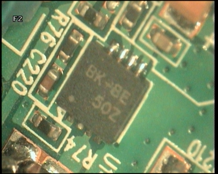

Распознать микросхему BK-BE 50Z, В камере Dlink DCS-2102
simmab
Сообщение #1 От 04/12/2013 11:44 цитата
Маркировка BK-BE 50Z. Это какой-то преобразователь питания или супервизор, фото прилагаю.
Подключил другой ИП с повышенным напряжением и умерла камера.
Я буду Вам очень благодарен.
ДОБАВЛЕНО 04/12/2013 12:56
Сам отвечаю, может кому сгодится это RT8011A
