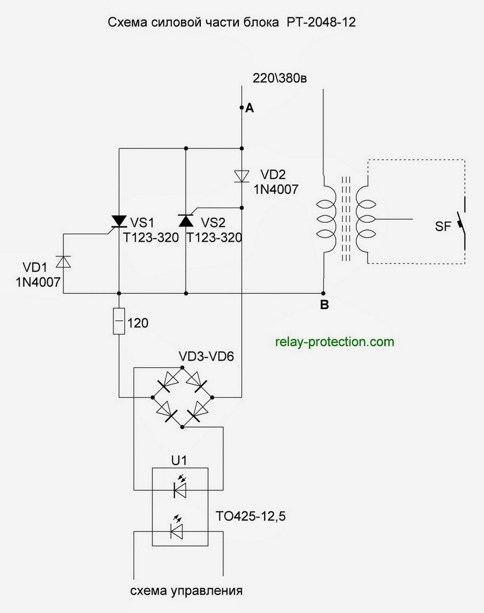

HELP!!! Cрочно нужна принципиальная схема на силовой блок РТ 2048-12
csapkod
Сообщение #9 От 02/01/2014 19:14 цитата
Схема силовой части
  2048.jpg  82.2 КБ  Скачано: 1787 раз(а)
