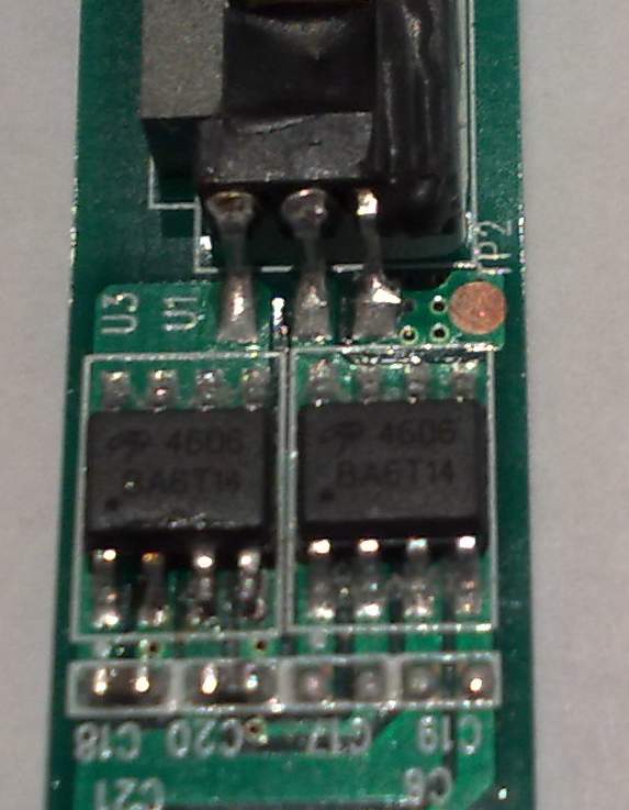

У меня неисправен похожий инвертер только модификация DA-1A08-C003A. там на выходе стоят 2 сборки BA6T14
Похоже по 2 полевика в каждой, чипы -8 ног. Так на одной сборке 3 и 4 ноги звонятся накоротко. отпаял эти ноги (вроде как откинул один полевик) - подсветка заработала. Запускал ноут без адаптера, тоесть от аккумулятора. Это чтобы не нагружать 3 транзистора. От адаптера ведь напряжение выше туда приходит.
Сборки такие нигде не нашел. Может можно навесить какой транзистор вместо вышедшего из строя, раз уж такую сборку не найти. И как его повесить? нужно распиновку знать

RUZIK40
Сообщения: 3817
Сообщение #10 От 21/08/2009 04:52 цитата
sleep писал:
BA6T14
Выложи читаемое фото, может логотип там есть.
И сюда загляни - http://remont-aud.net/forum/78-6353-1

Сообщение #11 От 21/08/2009 18:06 цитата
Вот самое лучшее что получилось
  BA6T14.JPG  40.47 КБ  Скачано: 11333 раз(а)

Сообщение #12 От 21/08/2009 22:37 цитата
RUZIK40 Огромное спасибо, облегчил жизнь!
Во как она называется AO4606 - теперь нужно найти IRF7319

Сообщение #13 От 15/09/2009 20:04 цитата
Счастье было не долгим. Заменил AO4606 (левая сборка по фото) на IRF7319 Только загрузилась винда - пробой на IRF7319 полевика Р канала. Думаю нужно сразу пару менять. Поставил две IRF7319 . Минут 4-5 работы и пробой Р канала на том же посадочном месте (на левой по фотке сборке). Все сборки закончились. Опаял ноги 3,4 на Р канале (где пробой) - подсветка еще проработала минут 5 и сборке хана. Вроде как люди меняют на IRF7319 . Явно слабоваты, может что есть по мощьнее?

Всем привет.
Замена AO4606 на IRF7319 , я так думаю, не совсем правильно
т.к. у AO4606 p-channel -30V -6A, а у IRF7319 при 25°C - 4.9A при 70°C - 3.9A
вот и горит p-channel .
У меня ноут SATELLITE A200, инвертер PWA-TF041 DA-1A08-C002A, микросхема управления OZ9910
на выходе стоят 2 сборки NIKOS P5003 3QV6.
Подсветка загорается на несколько секунд и гаснет.
Чем можно заменить эти NIKOS P5003 3QV6 ???
Гугля про NIKOSы вообще молчит.

BigGeorge
Сообщение #15 От 12/10/2011 16:23 цитата
инфа всем на будущее
http://www.irf.com/product-info/datasheets/data/irf7389.pdf
пойдёт лучше всего. да, и менять сразу пару, во избежании глупых вопросов )))
