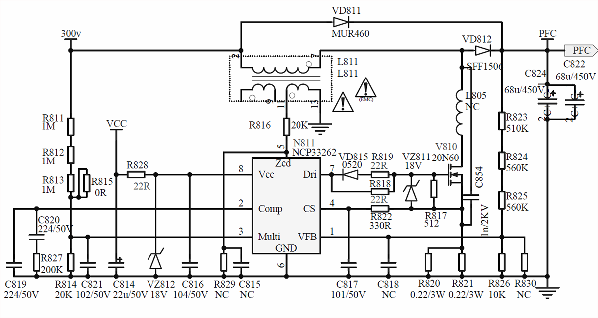

Нужна схема блока питания телевизора ROLSEN RL-40L1001F
KERRY26
Сообщения: 225
KERRY26
Сообщение #1 От 07/05/2015 15:16 цитата
Модель БП с инвертором RSAG7.820.2194 / ROH Выгорели резисторы и стабилитрон( ну еще шим и полевик, но это читается) Нашел схему но плохого качества не четко номиналы читаются, пикселей в фото не хватает, только предположить можно

Сообщение #3 От 08/05/2015 10:15 цитата
Вот она и есть,откройте и попробуйте прочитать номиналы деталей, предположительно я прочитал так;- R822- 330 om/ R819- 22 om/ R818 - 22 om/ я. а вот стабилитрон VZ811 не пойму или 18 вольт, или 10в

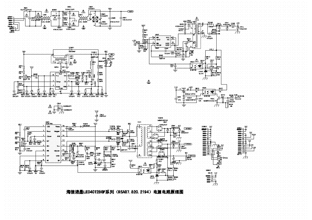

Сообщение #4 От 08/05/2015 17:17 цитата
А так видно.
Не надо сохранять предварительную просмотровую картинку, а дождаться закачки у http://elektrotanya.com/hisense_led40t28gp_lcd_tv_power_supply_drawing_sch.pdf/download.html
 Размер файла:  229.78 КБ

Сообщение #7 От 11/05/2015 21:13 цитата
Спасибо Nik , так конечно видно классно!
