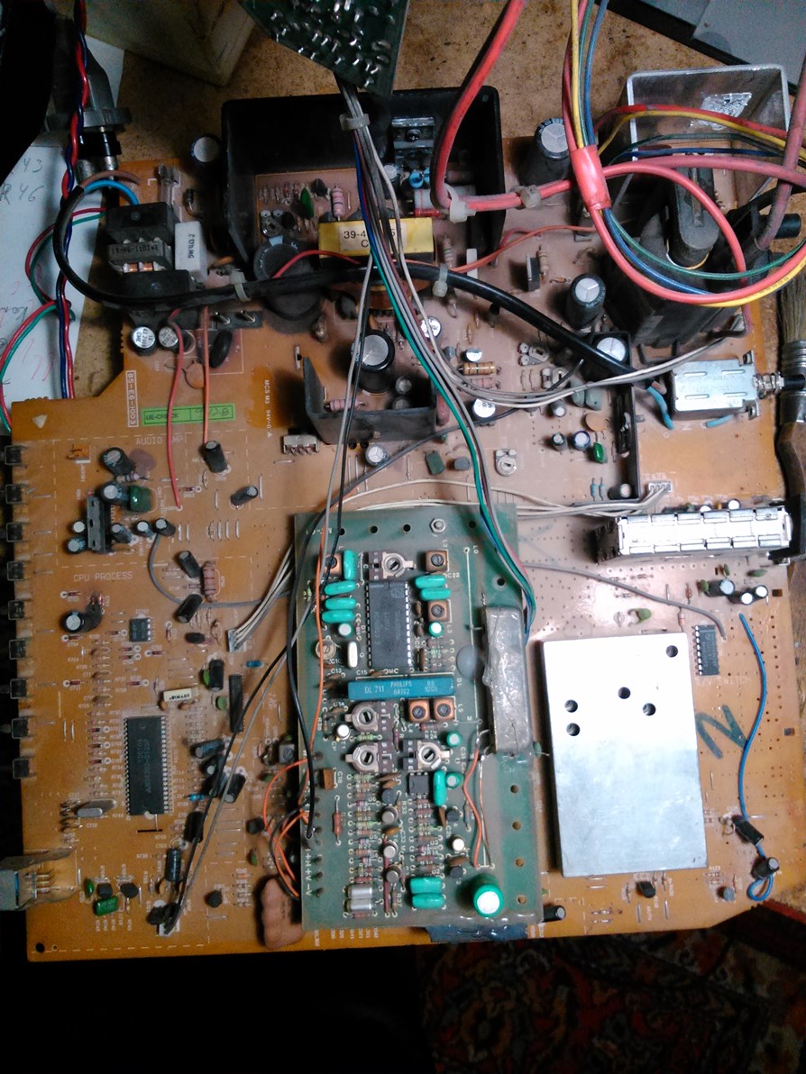

Помогите со схемой телевизора SuperTech CTV-235.
На плате нашел надпись которая похожа на шасси: MCS M3 94V-0, но ничего не нашел в интернете.
Состав: БП на 4-х транзисторах (D1545)
HOT D1555
КР AN5512
CPU M34300
А вся проблема в сгоревшем резаке R224 в БП из-за которого сгорел HOT. Прилагаю фото шасси.
шасси
 Размер файла:  279.01 КБ
 Просмотрено:  324 раз(а)

Шасси у тебя CTV-234, шасси редкое. Хотя в гуглях кое что есть.

Не найдешь ты на него схему. Ориентируйся по даташитам, или ищи схему с подобным составом.
Если нужна схема конкретно БП - то таких схем немало. Обычный Акаевский БП. Правда качество не фонтан.
http://archive.espec.ws/section544/file22150.html
http://archive.espec.ws/section664/file14154.html
http://archive.espec.ws/section324/file23568.html
ДОБАВЛЕНО Чт 18 Июн, 2015 01:09
Вот нормальная http://monitor.espec.ws/files/erisson_1401_chassis_mdy6_188.pdf

eduard2,Спасибо, я так и сделал - подошла схема БП по ссылке http://monitor.espec.ws/files/erisson_1401_chassis_mdy6_188.pdf он практически такой же. Всё поменял и телек заработал. R224 1K8 в регулирующем-стабилизирующем каскаде БП (R943). Ну и как всегда высох разделительный конд 47.0 *50В.
Всем большое спасибо, а особенно Yuritsh!
Тему закрываю.

eduard2, Да да да! Есть ключ как по схеме http://monitor.espec.ws/files/2sd1545_153.pdf и сгоревший 2sa1013, но это не вновинку мне и с этим я быстро разобрался и без схемы (подобные где-то вроде-бы в фунаях стоят). В 7.45 был пост Yuritsh, и я начал разбираться со схемой, а в 11.34 уже освободился (запустил телик) и сел за комп. Вот и всё. Можешь верить мне или не верить, Спасибо.
