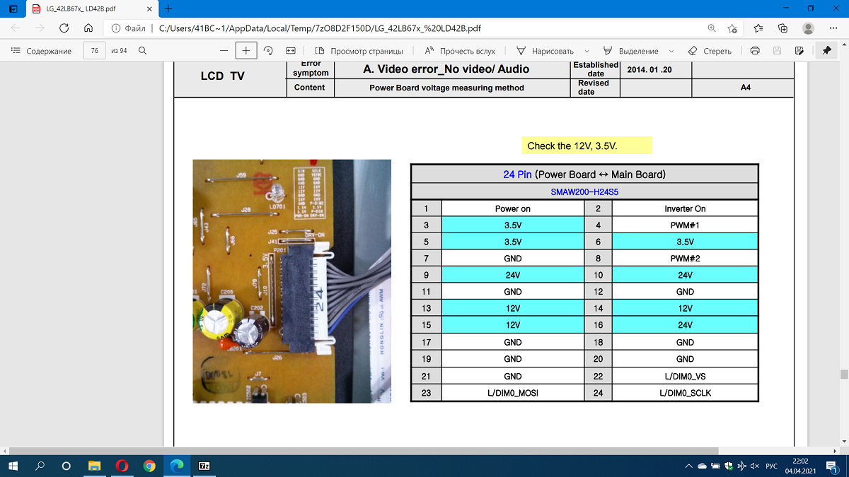

Нужна схема майна, точнее разъемов от блока питания на 20 и 24 выводов. Майн один, а разъемов 2 вида. Такая же ситуация со многими майнами LG.

gorlovka, эти майны ( 20 и 24 выводов ) под разные матрицы, у которых по разному реализована подсветка.
БП то-же разные.
Четыре "лишних" вывода используются для управления подсветкой.
А что проблема купить родной майн???

Сейчас пересчитал количество пинов на майне их на самом деле или 18 или 24
ДОБАВЛЕНО 04/04/2021 15:28
Вот распиновка
 Размер файла:  368.06 КБ
 Просмотрено:  340 раз(а)

ПАХА3, ну лень человеку перепаять разъём, целых 2-3 мин феном работы, тем более с большего на меньший зачем перепаивать, сдвинул шлейф и всё улыбка
